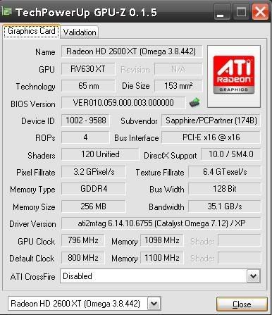

我試過的韌體有
ATI的
VER010.051
VER010.052
VER010.059
還有華碩的
VER010.052
目前使用ATI的
VER010.059.000.003.000000
不想再試了,反正不影響使用,只要開機成功就不會有任何問題了
