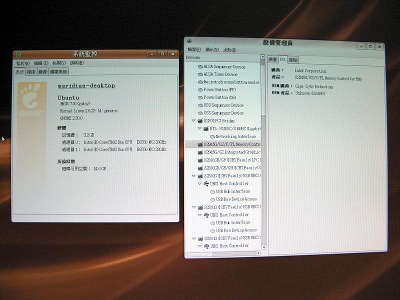

我有技嘉945GCMX-S2
回去試試看就知道了

作者HigH
我有技嘉945GCMX-S2
回去試試看就知道了
是喔
等你插2g2條試試看
記的上來分享一下結果

HigH
HigH的大頭照
加入日期: Nov 2000
您的住址: 戰星卡拉狄加
文章: 3,822
自己看圖吧

alex1973
文章: 61
我確定插過 2Gx2, 可以用, 但是因為 945 晶片組並不支援 memory remap, 所以和 PCI MMIO 相疊部份的記憶體空間都不能用, 雖然抓的到 4G memory, 實際能用的大約只有 3.xG (看各家主機板還有板子上的 PCI 周邊佔用的記憶體位址而有不同).
想要完整使用到 4G 或者以上, 只有新出的 965 系列, P35 系列, X38 系列才可以, 我猜以後新出的應該都會可以了.

leoatx
文章: 1,796
可以用到3.2g也不錯了
感謝po圖
