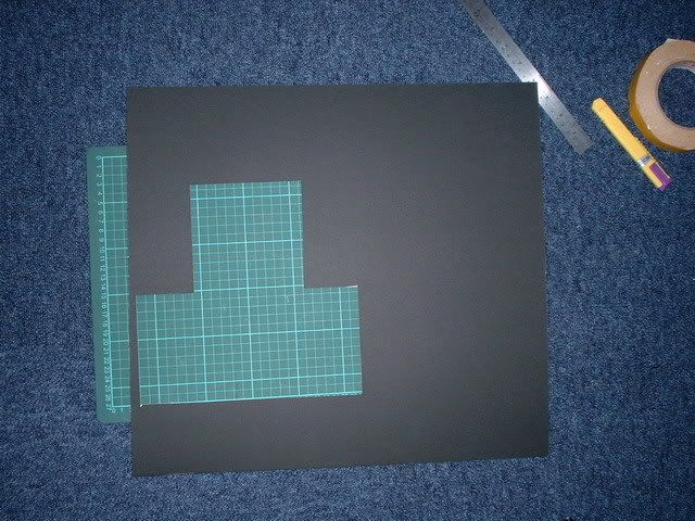

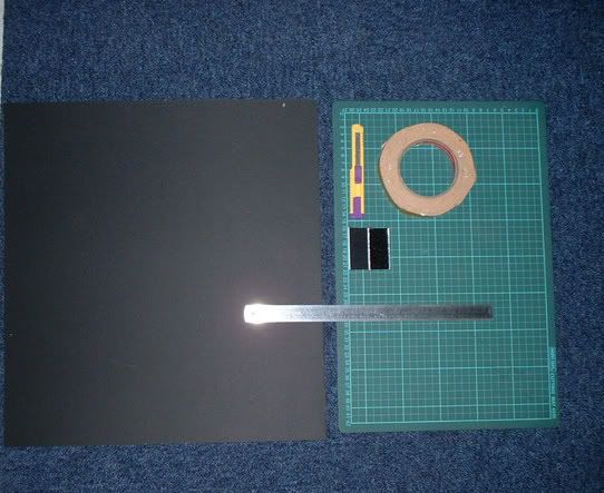

1.準備工具
秘密武器就是左方這個 - [美工用表板], 各美術用品社都有在賣,60元就很大一塊
80元就大到機車很難載....材質是相當厚而且蠻硬的紙板,下刀要2次才穿的過去!
好處是夠硬(當然不像金屬那麼硬),而且環保,紙製品以後丟棄不會造成污染.

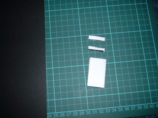

[魔鬼膠]跟右方那個[布膠]可選其一; 如果常在開側板就用魔鬼膠,方便拿下
如果不常開就用[布膠],[布膠]就是不織布製成的膠布,撕下完全不留膠痕,而且超黏~~
各大文具行都有在賣,用途很廣....(一般雙面膠太薄而且不好撕..泡棉雙面膠會撕不乾淨而且超難清除)
至於尺跟刀子應該大家都有,不然就去老哥老姊老弟老妹那邊偷拿就行了...

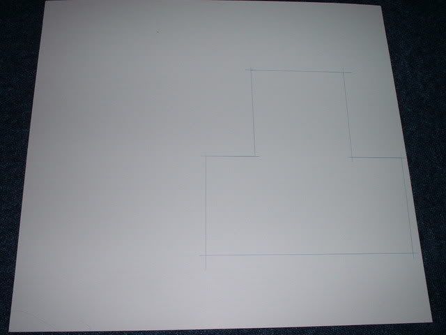

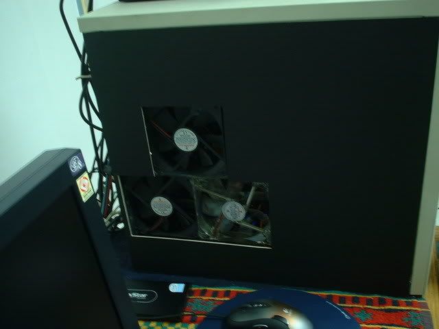

2.割成你要的型式
依照你想在側板上風扇擺放的位置畫好,然後割下來, 因為很厚,如果想一次完工要花點力!
圖中是割成[凸]. (啊..這沒有罵人的意思...左下是吹顯卡,右下是吹南橋上方是吹cpu跟ram).
3.固定方式
把[魔鬼膠]或[布膠]剪成合適大小貼上去, 要注意的是[魔鬼膠]的位置要對,而且不要剪太大
因為太大塊拆下側板時會整個[魔鬼膠]一起下來,小塊可固定即可
[布膠]就可以多貼一些了,不留痕不用怕.

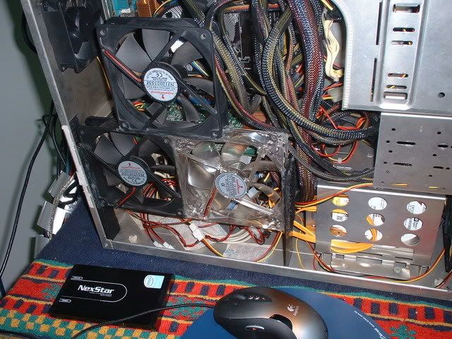

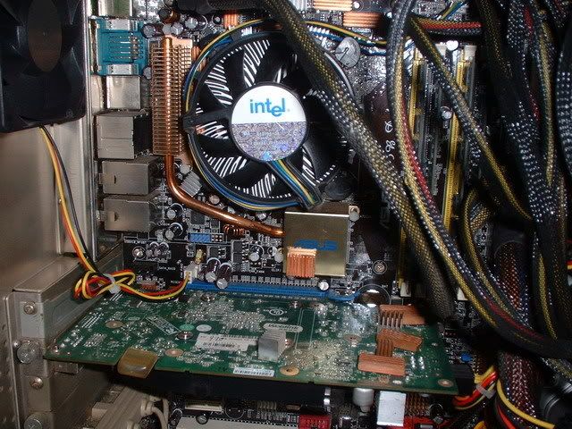

這是原本的樣子, 一直以來都沒有蓋側板

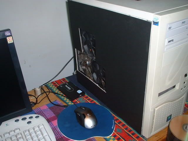

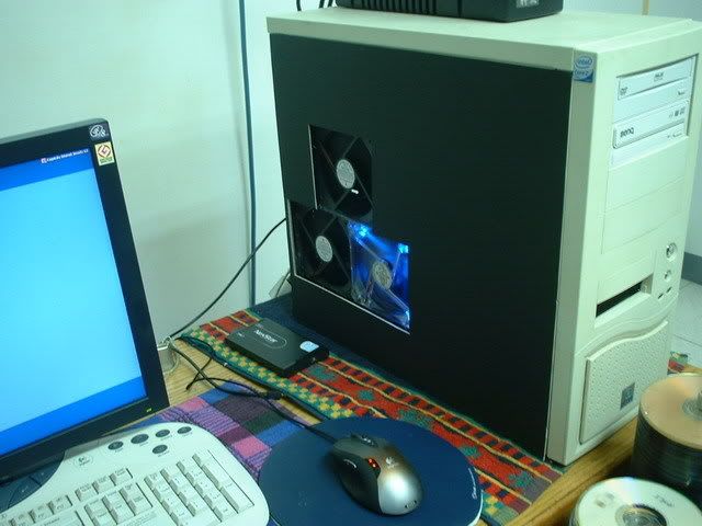

現在裝上側板
這張是吹進內部
這張是抽風
開機後
由於12cm風扇是現有的, 沒有另外去買, 所以才會一個有光2個黑色
各位可以購買冷光扇保証好看
另外小弟的萬年聯力很好用,所以一直沒有換, 如果各位的case原來就是黑色會更美
各位大大可以多做幾塊,不管你是要正者吹,反者抽 , 2x2 , 4x4 , 6x6 陣列 , 通通只要幾十元就可搞定

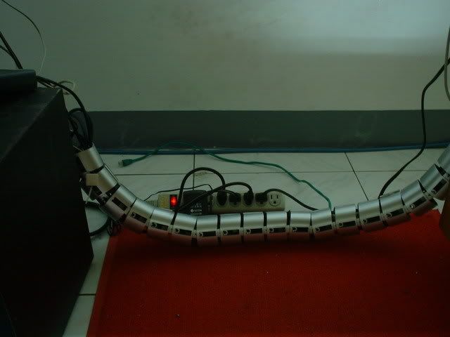

分享一下腦人的pc後面一堆線

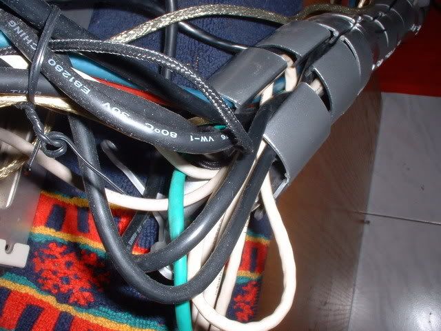

1.秘密武器
這是電腦後面的一堆線,用這種銀色小東東收線, 分離式, 長度可隨變換.
2.收一堆線後桌下的照片
清爽多了, 也可以輕鬆掃地托地, 你電腦後面有多久沒清了呢~~
以前用一種叫[收納球]的東西, 收起來也沒比較清爽,還是很亂..

蛇管也不錯用,水電行或五金行都有賣
整線很好用
