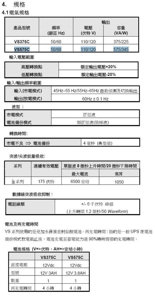

請問如果讓電腦以待命的狀態,UPS可以撐多久?
最近常常停電
但是如果以UPS供電的話
我簽名檔的配備+19吋LCD撐不到五分鐘
不曉得如果讓電腦以待命的模式來讓UPS供電(螢幕是關著的)
大概能撐多久呢
有什麼計算方式嗎
這是從我的UPS說明書擷取下來的
VS575C是UPS的型號
http://www.opti-ups.com.tw/FilesUpl...峇漭U中文版.pdf
麻煩比較懂電的大大幫忙一下

一般一千多元500~600VA的UPS是用12V 7~7.2AH的電池
大約可給桌上型主機+19"TFT 撐個10~25分鐘左右的時間,
但你UPS VS575C的電池容量才12V 3.8AH!所以撐不到5分鐘。(UPS體積重量也較小)
除非你再加掛電池(或看能否換成12V 7AH的),要不然就換個UPS,
像科風風黑武士 BNT-600AP 用的是 12V 7Ah左右的電池,UPS淨重約6~7Kg。
Opti ES550C UPS,也是重約7KG。
但你的OPTI UPS VS575C,才重約3KG左右。
如果想用同一個UPS,又不換電池,
因撐不到5分鐘的備援時間太短了,關機時寫入HD又會耗用較多的電力
你所需要的是用UPS監控功能,設定在停電1.5~3分左右就自動"休眠"。
設成休眠,重新開機後記憶體的程式都還可以繼續。

作者FlyNews
如果想用同一個UPS,又不換電池,
謝謝大大的建議
我目前也是只要一停電就趕緊讓他休眠
只是不曉得如果以電腦休眠,PSU所消耗的電力,能讓UPS支持多久
當初這台才買千元左右
雖然網頁上寫備載20分鐘~35分鐘
但實際上才5分鐘....
不過已經很滿足了
以後比較懂的時候再自己買大大說的12V 7AH的蓄電池來裝看看
