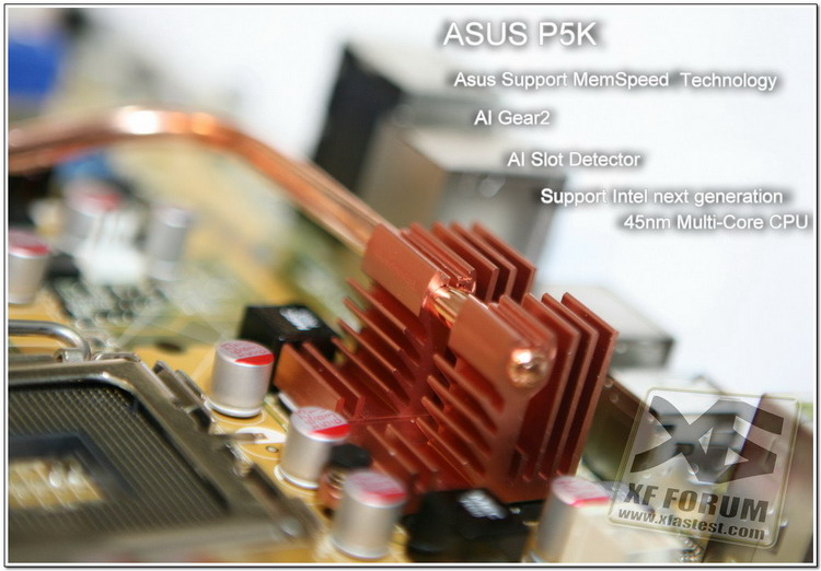

ASUS P5K
1.整片版子採用全鋁殼電容 (和以往ASUS在平價版完全不同)
2.ASUS P5K 同樣擁有 Memspeed 的技術 可以有效提升 Memory 速度 75%
3.AI Gear 2 達到有效省電

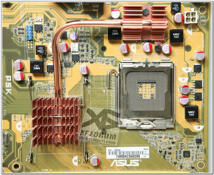

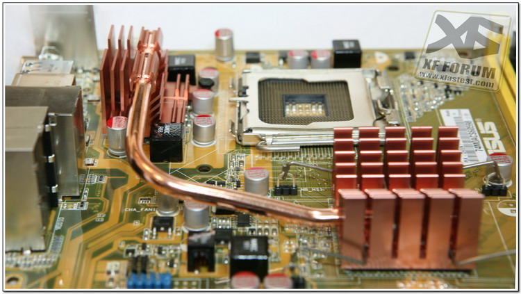

3.PWMIC 散熱設計和P5KC相同但不同於P5K Deluxe 和 P5K3 Deluxe

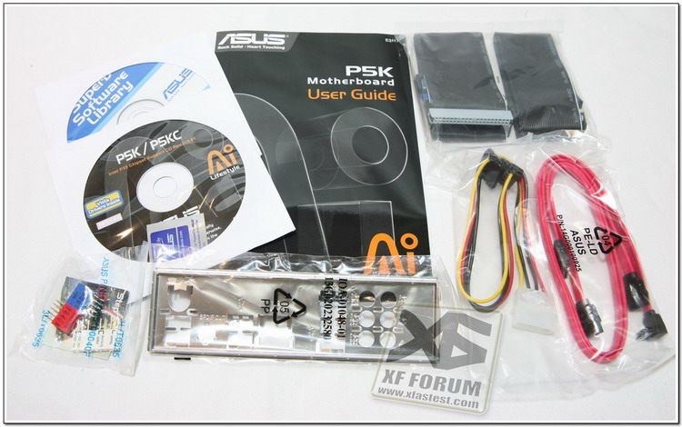

配件 平價版 的配件真的少了點 但也夠用

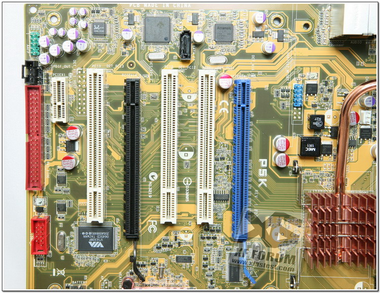

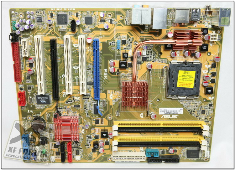

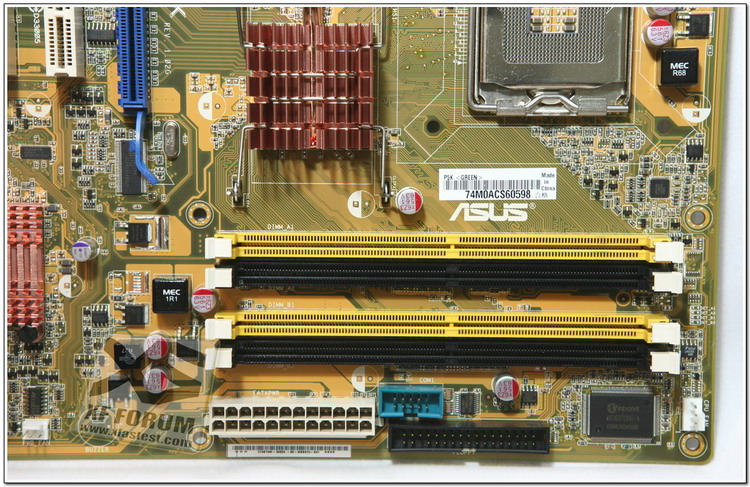

P5K 正面 唯一不變 平價版的PCB顏色 不太討喜
CPU 周圍
插朝 IDE設計在此 裝機時機殼選擇很重要

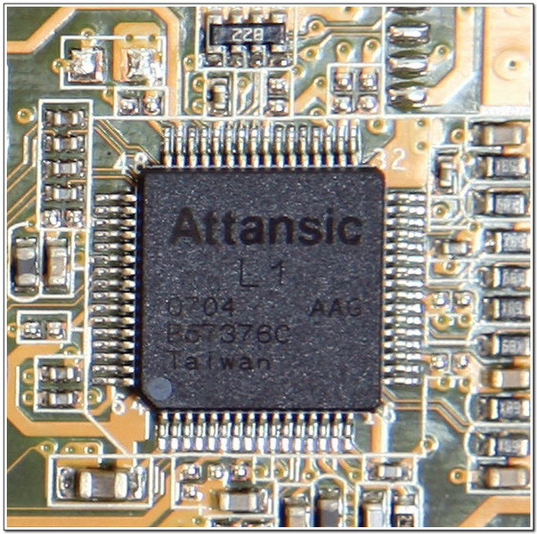

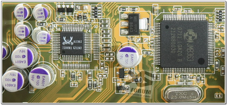

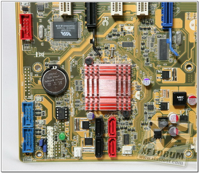

音效 儲存I/O 晶片 等晶片
SATA x 4 VIA 1394
DDRII

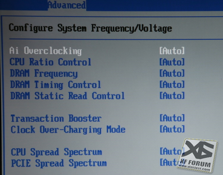

BIOS功能篇 Part.1
再來就是BIOS 簡介
ASUS P5K BIOS設定

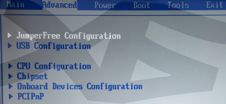

直接看Advance 設定

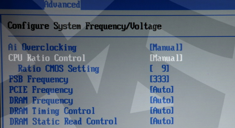

進到JumperFree 設定
不用Jumper 來作設定 不要再用Jumper就可以作出設定 這樣才是Smart..Not magic
預設都是Auto

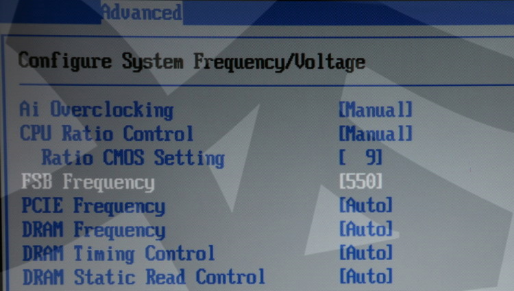

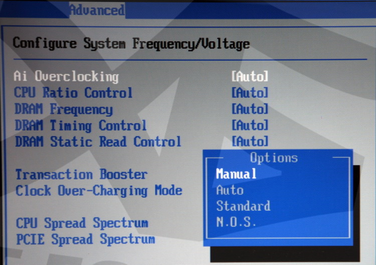

要嘗試ASUS P5K 的能耐當難把他設定成手動 Manual
設定成手動後 設定就變多了 CPU 倍頻 外頻 選項開啟
要上高外頻前 記得把CPU 倍頻 Ration 設低
外頻手動輸入 400 500 550 輸入後按Enter 即可

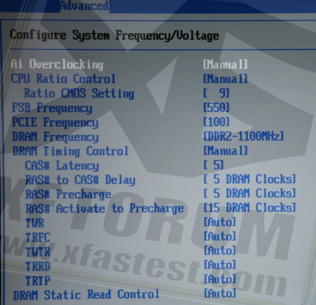

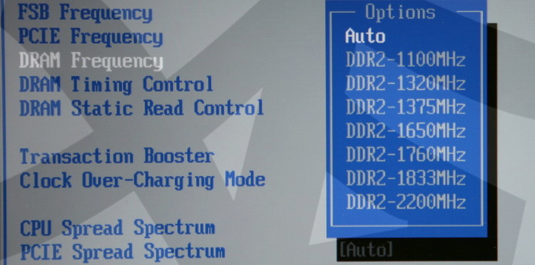

外頻設定好後 再來就是記憶體 除頻設定
ASUS 的 記憶體除頻 會隨外頻的變動而改變相當方便

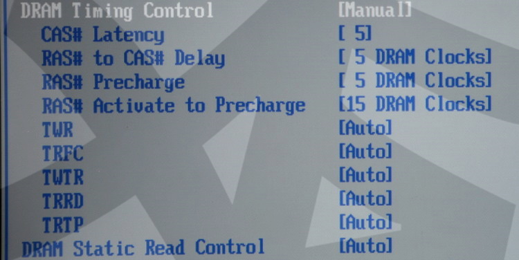

再來就是記憶體參數設定 當上到外頻FSB500 記憶體(Memory)除頻 只能用1:1
建議此時要測版子外頻能力 先把記憶體(Memory) 參數設低
5-5-5-15 or 5-6-6-18 之後放Auto 即可
這樣設定就大致完成上半部設定
有ASUS P5K 的User 可以Try看看...
*上高外頻除了版子要強 還有幾點也相當重要
1.CPU 是否可以上 500 以上外頻
2.Memory 是否夠強 在Memory 除頻 1:1 之後要有相當體質的記憶體(Memory)
等因素都要考慮

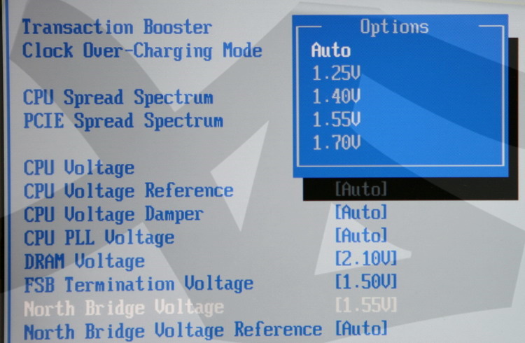

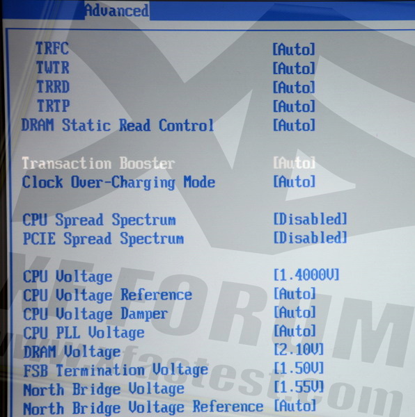

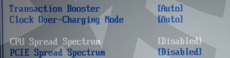

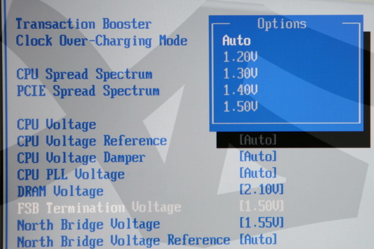

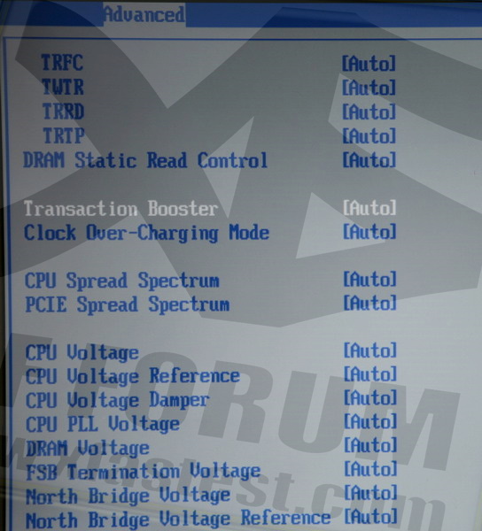

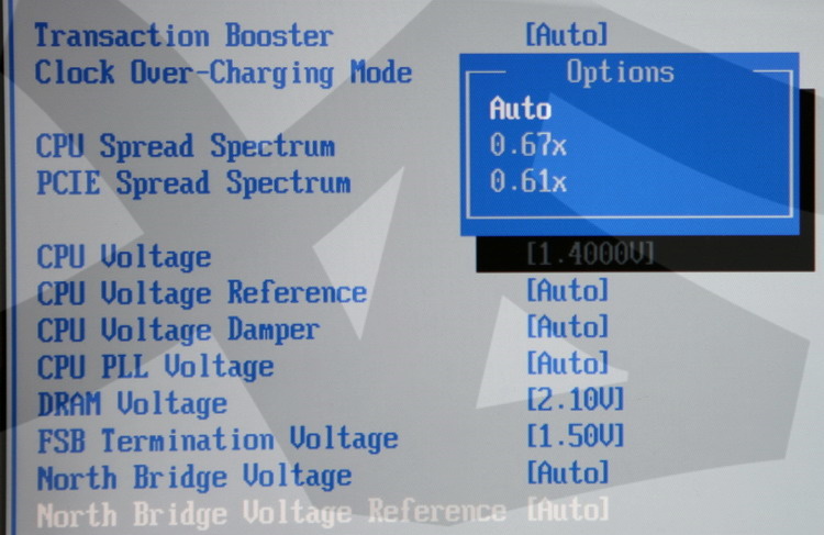

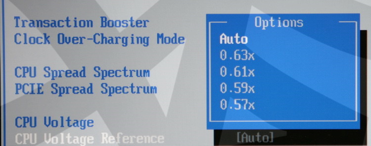

再來就是看看下半部設定 主要在電壓方面 預設也都by Auto

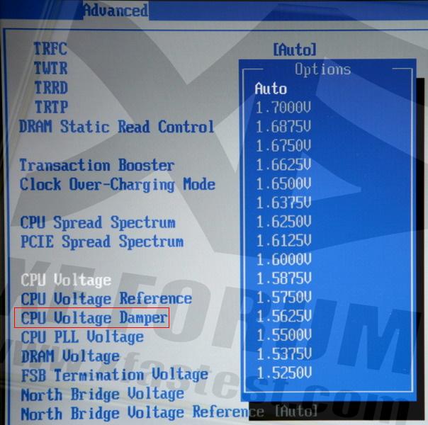

要好超記得把 CPU 和 PCI-E 設定成 Disabled
CPU 的電壓 最高可以設定到 1.7V 相對要有好的散熱裝置
不是一昧加壓 溫度卻不斷提高 這樣是沒幫助的
注意一下CPU Voltage Damper 設成 Enable 可以有效 防止ASUS 通病V Drop 發生
這在ASUS P5K Deluxe 和 P5K3 Deluxe 和 P5KC 都有此選項
CPU Refrene 這選項是跟電壓訊號準位有關聯 設定by Auto 即可

BIOS功能篇 Part.2

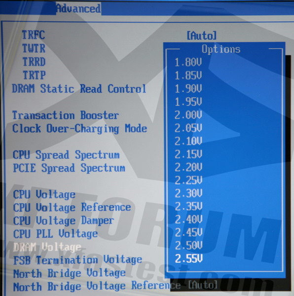

DRAM Voltage 記憶體電壓設定 可以到2.55V 但是如果飛極限運作 平時建議設定
在2.3V 以下 因為 Memory 長時間運作在高電壓 因IC特性 容易造成記憶體快速老化
因而導致記憶體 體質的變差
但2.55V 對許多重度玩家而言是不夠的
FSB 電壓 超過5x0外頻時 需要在提升時可以設定此FSB電壓
北橋電壓設定 超過5x0外頻時 需要在提升時可以設定此北橋電壓
可以有效提升外頻效能 <但選項 1.55V 直接跳到 1.7V> 選擇有點少了點
北橋電壓訊號準位設定為Auto即可
下半部設定大家可以參考看看
和P5K Deluxe 和 P5K3 Deluxe 最大差別就是南僑電壓設定
但個人認為影響因素不大

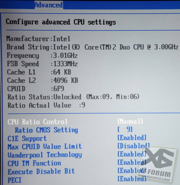

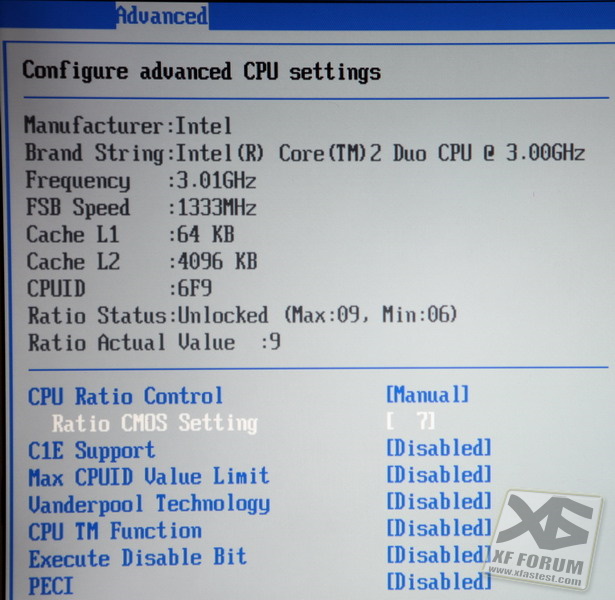

進到 Andvanced --> CPU Configuration
預設值
要超就把所有CPU 功能都設定成Disable 這樣才可以把不必要因素比除

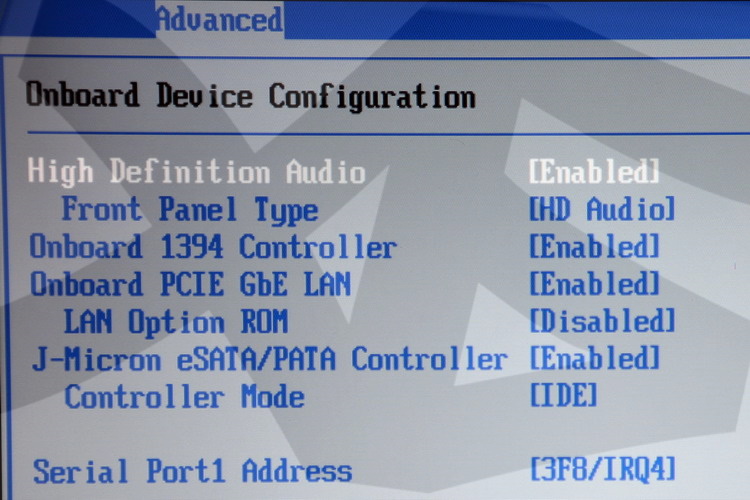

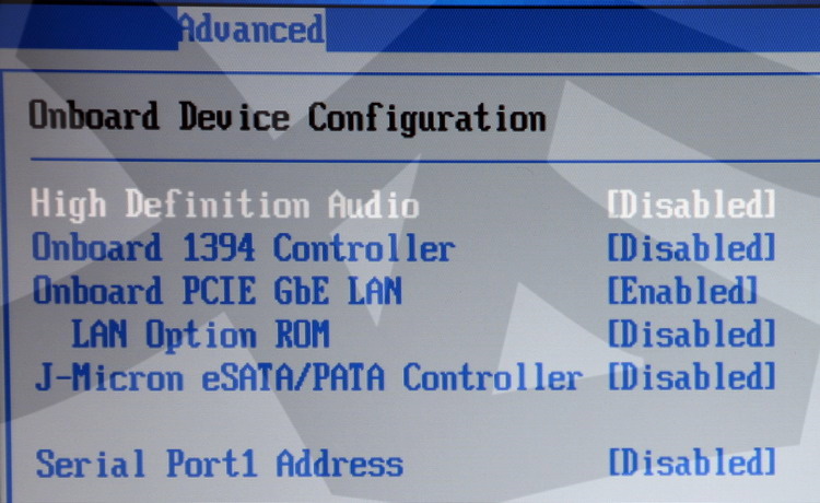

裝置設定 可以先關閉不需要裝置 留下需要裝置即可
進到 Andvanced --> Onboard Devices Configuration
預設都是Enabled
Disabled關閉不需要裝置 留下需要用到
但真的裝機時不要忘了設定成Enabled

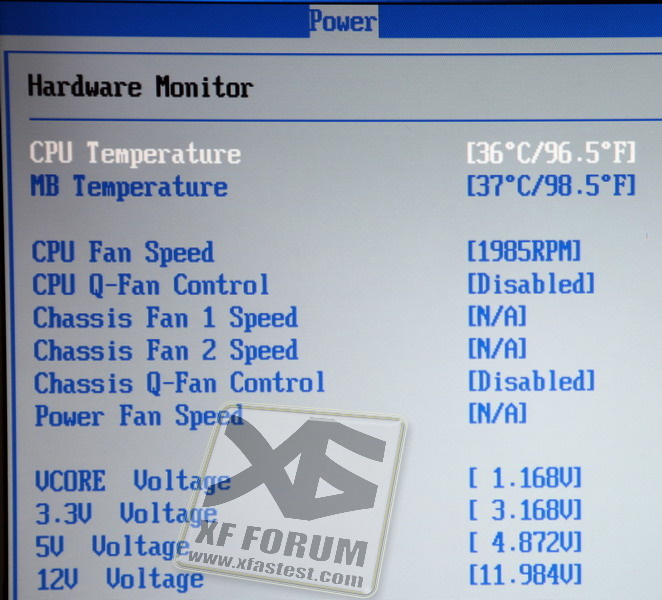

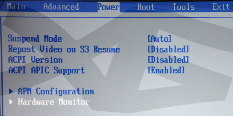

進到Power 電源選單的 HardWare 可以看到CPU 主機板 溫度 和 電壓 還有風扇轉速
可以先看看散熱器是否壓得住CPU溫度 和 所使用的POWER是否電壓足夠

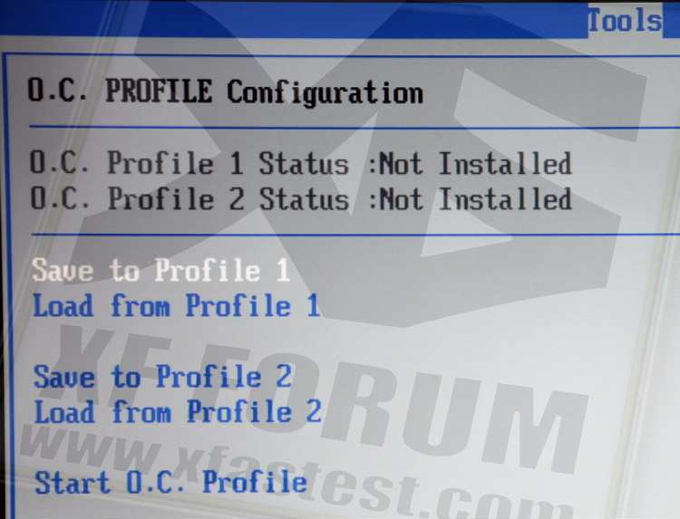

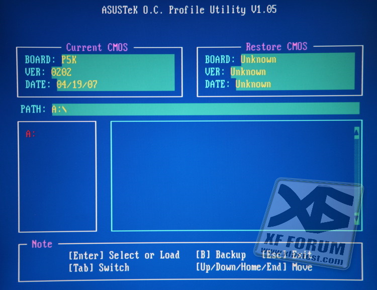

辛苦設定完成後可以進到

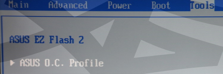

Tools --> ASUS O.C. Profile 把設定儲存起來 下次就不用那麼辛苦設定
可以選擇儲存在主機板 Flash 內 ,提供2組存儲
如果覺得不夠用也可以儲存到你的USB DISK
選Start O.C. Profile 這樣也可以把自己調教的設定 直接拿到 另一片P5K 用
此功能可能只有ASUS 有喔...
進到Start O.C. 畫面 選好裝置 取好名字 B 是備份
或是 選擇已備份檔案 按下Enter 就可以載入設定
