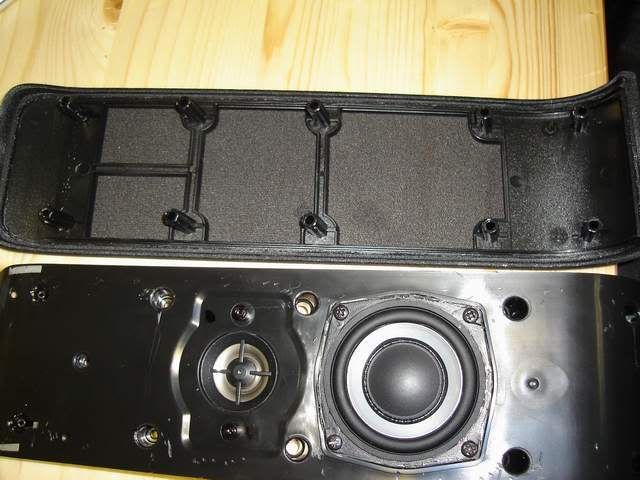

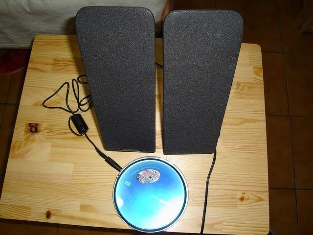

最近有幸跟網友slot387合購了『小梅』SONY VAIO 旗艦NB專屬揚聲器
聽起來感覺不錯,決定要幫它裝個擴大電路,所以利用這週日的時間給它開腸破肚一番
兇器:十字起一支、一字起一支跟美工刀一把
利用一字起撐開防塵蓋,將底部4顆螺絲跟正面9顆螺絲拆開後,用刀片延著縫隙割開黏膠,就可拆開

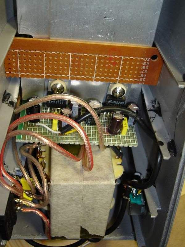

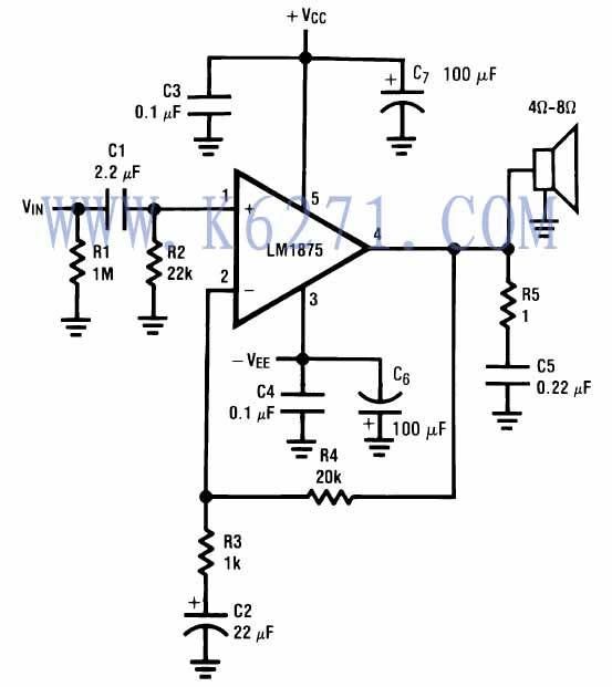

擴大電路部分使用LM1875 Datasheet 所使用的電路,在此C2電容由原本的22uF改為100uF
1M ohm部份沒裝,因為原本的可變電阻拆掉,改成双聯的50k可變電阻

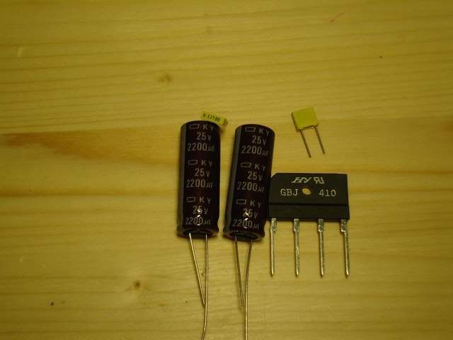

電源部分:一顆雙12V/1A的變壓器、2200uF/25V 兩顆、0.1uF 兩顆跟 橋整一顆

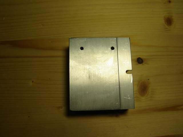

散熱片用intel P3的原廠風扇散熱片,鑽2個洞來鎖LM1875

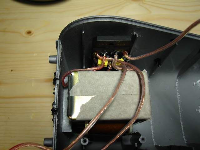

變壓器用雙面泡棉膠跟自攻螺絲鎖上,橋整直接跟電容接上,並用瞬間膠黏住
利用洞洞板將電路焊好,並鎖在散熱片上,散熱片則是用瞬間膠黏在殼上
因為電感會跟變壓器卡到,所以電感往下移了一點

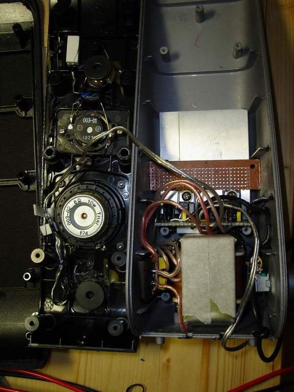

線全部接上的樣子

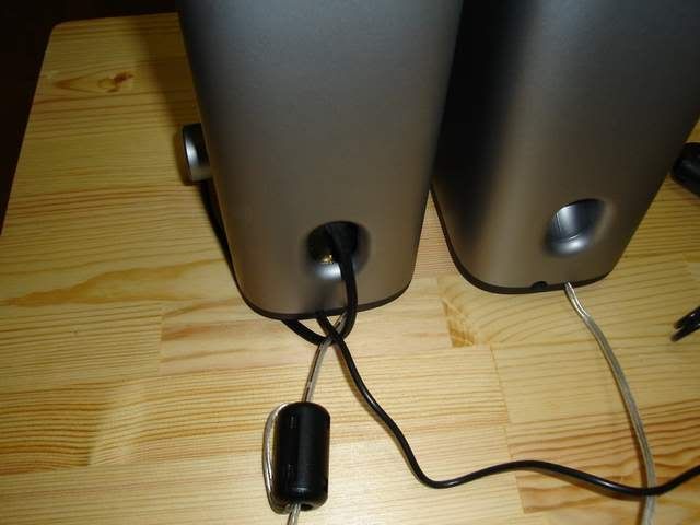

改裝完成
它的屁屁

LM1875兩顆 $140 +高質感雙聯50k VR $50 +ncc ky 2200uF 兩顆 $30 +Rubycon px 2.2uF 兩顆 $20
+ncc kmg 100uF 四顆 $12 +橋整 $?+ 舊散熱片 +電阻跟 12v/1A 變壓器免錢(學校熱情贊助 )
全部用完花不到$300,加變壓器應該會多$160左右

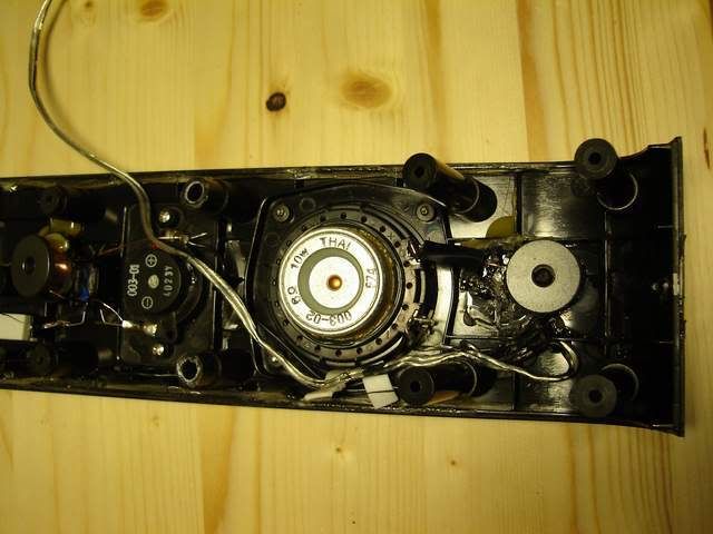

沒想到你這麼厲害,果然懂電路的人就不一樣
早知道跟你面交的時候就跟你學個幾招說...
另外可否請問一下怎麼改裝可以接上一般的3.5mm孔?
因為我當初會買這組喇叭主要是因為要來接上T-AMP的
那兩條透明的金屬線就是我直接拿來接上T-AMP的音訊線
但是另外的2.5mm接頭和USB接頭實在是不知道有什麼用途?
不知道可否告知如何改裝成可以直接接上3.5mm的孔就可以直接聽了?
因為自己不是學電子電路方面的,實在是沒勇氣自己亂改...

c2部分...覺得改100u聲音會有點拖...可改用47u(但是不宜超過100u)
2200u25v改用這個的話,要考量一下變壓器
之前也有小改一下便宜電腦喇叭,請教過一些玩家的回覆...
不知道適不適用,樓主的電路....
說出來給大家參考討論一下
