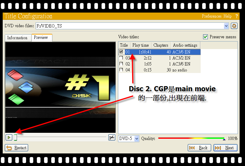

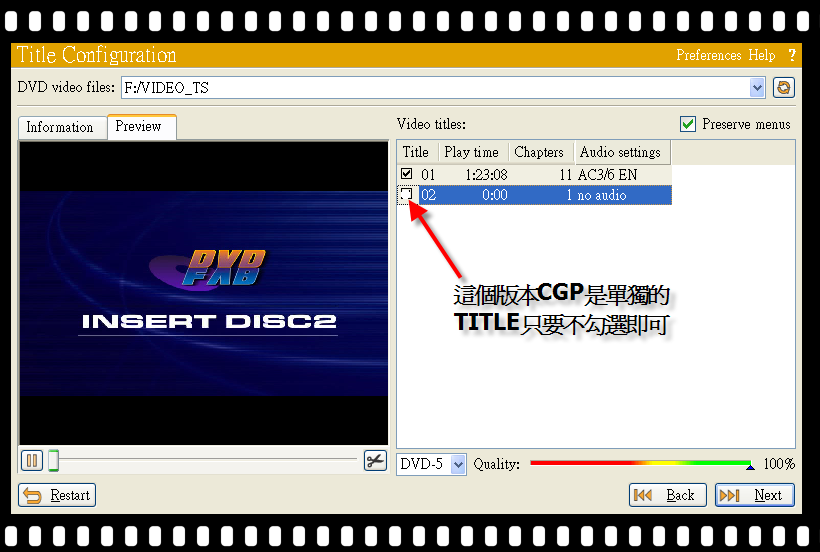

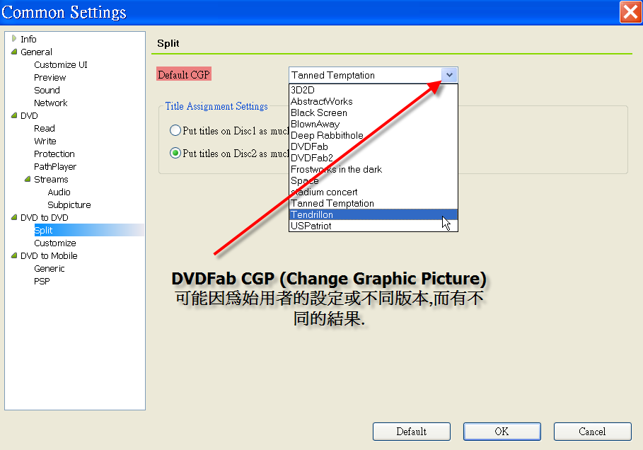

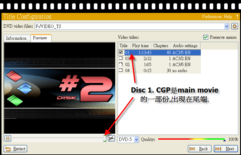

如果你的狀況是屬於圖3和圖4,可使用DVD Shrink分別將
Disc 1 CGP剪掉另存為Disc 1R
Disc 2 CGP剪掉另存為Disc 2R
最後再利用DVD Shrink將Disc 1R和Disc 2R合為一片D9.
記得要將DVD Shrink的DVD target size改為DVD-9.
