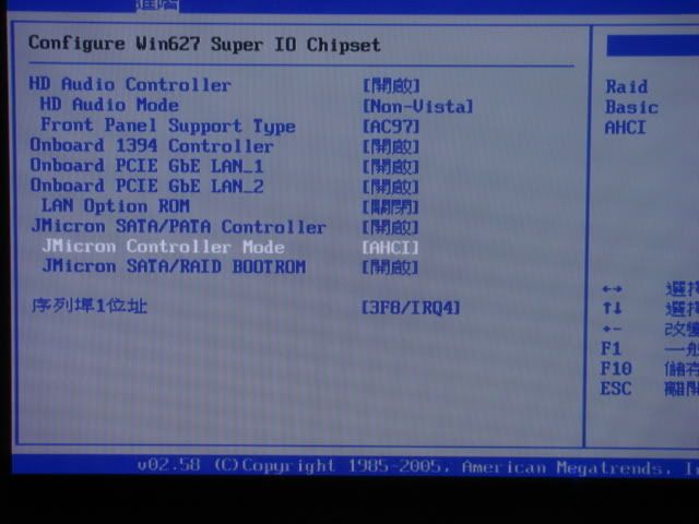

而在主機板BIOS裡可以設定BASICAHCIRAID等3種模式

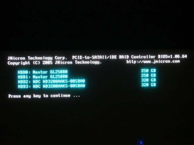

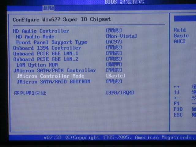

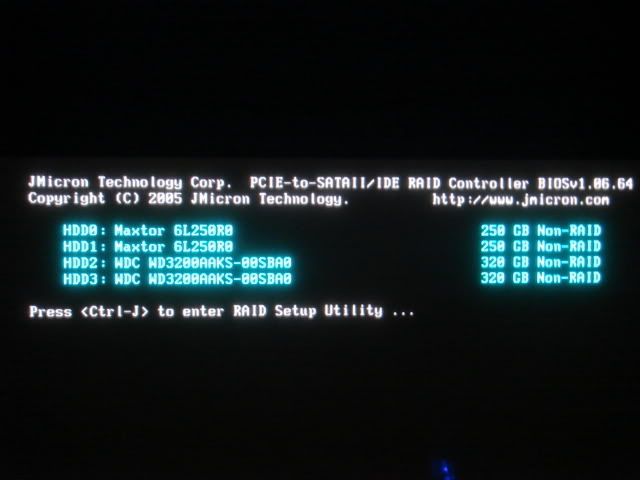

BIOS的在JMB363在【BASIC】模式時:
開機時偵測到4顆硬碟和順序(WD的是SATA,Maxtor的是IDE)

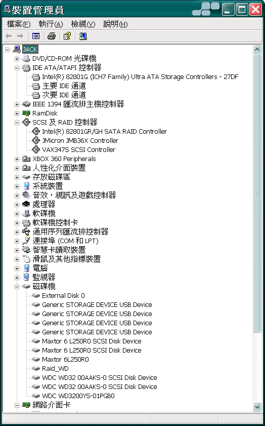

進WindowsXP裡的裝置管理員裡:

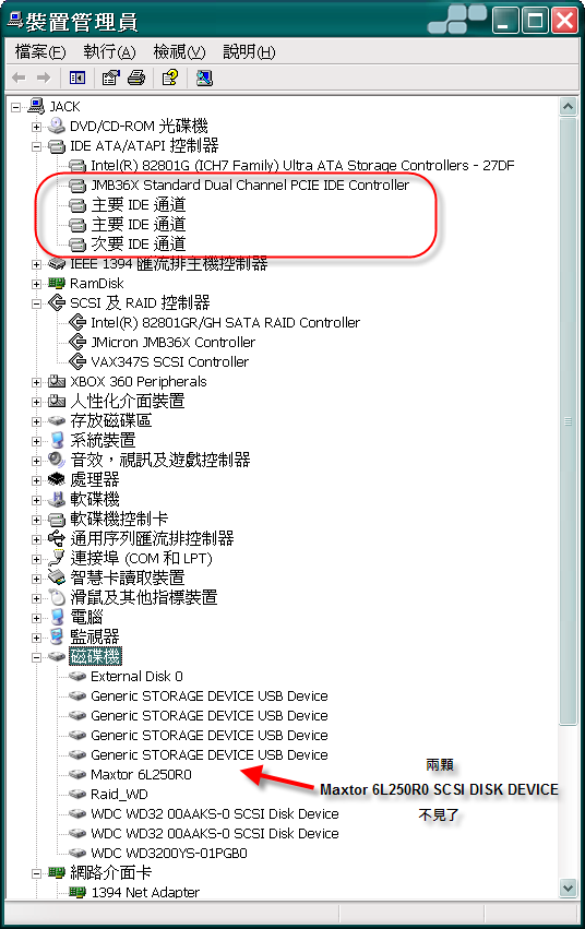

BIOS的在JMB363在【AHCI】模式時:
硬碟的順序變了....真怪!?(變成IDE的擺前面?)
xp裡:

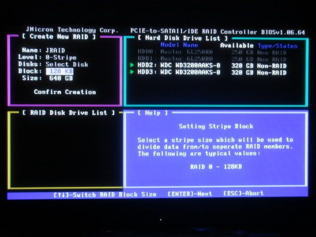

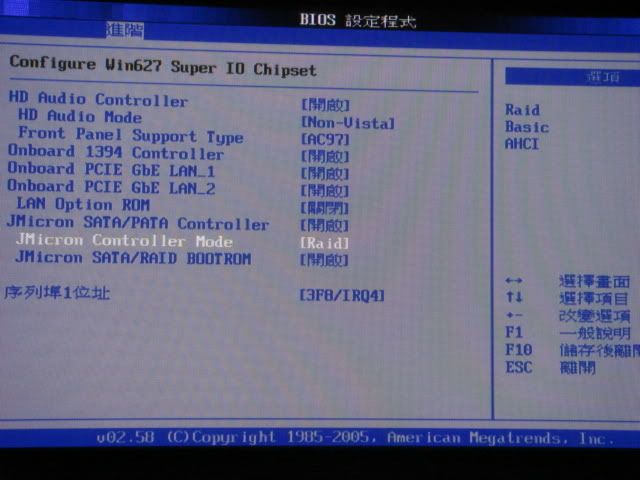

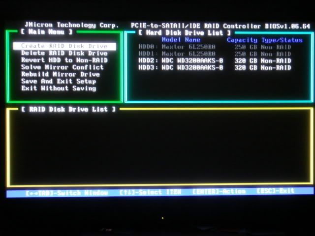

BIOS的在JMB363在【RAID】模式時:
可看到按CTRL + J進去RAID模式
進RAID設定模式裡,可看到右方的Maxtor的兩顆硬碟沒有反白(無法使用RAID的功能)
要做RAID時只能選接在SATA的上的硬碟
進XP後一樣,只能看到SATA的硬碟,接在JMB363上的2顆IDE硬碟和【AHCI模式】一樣不見了......

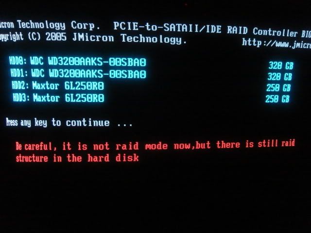

您的RAID設定好以後,重開機再按下DELETE進主要BIOS,
把RAID改回IDE,儲存後就可以用IDE了(不要再設定成RAID或是AHCI)。
您的RAID硬碟還是RAID硬碟,IDE的部分不管接光碟機或是硬碟也都沒有問題。

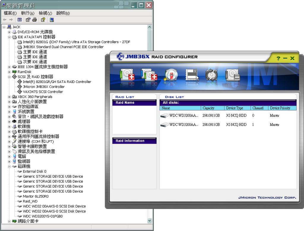

哇塞!真的耶!果然這樣的操作方式可以達到SATA硬碟做RAID,又可以看得到2顆IDE硬碟
而且在XP的裝置管理員裡也可以看到那個RAID的硬碟的名稱(圖我就不貼了)
大哥啊!.....您真內行~~
不過由於這兩顆裡我已經塞了150GB左右的資料進去了,剛剛照你的方式實驗一下,果然會讓我的兩顆硬碟裡的資料消失(廢話!還好可以用SPFdisk還原)
所以再來趁我資料還沒塞滿之前得先找個暫存碟把資料COPY出來後,再來順便測一下這樣的RAID模式傳輸速度是否有達到標準!
