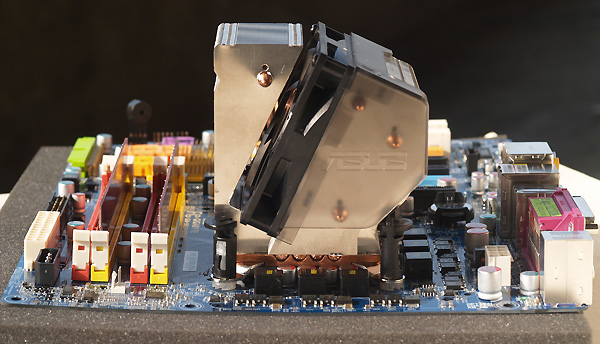

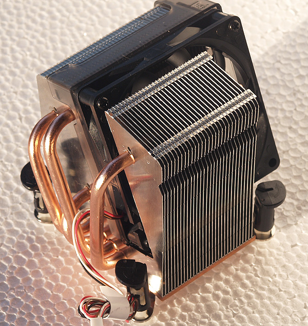

華碩 v-nardo ,採用8公分的薄扇,4支銅製的熱導管
專為socket 775的處理器作散熱,新型的設計也兼顧到
處理器附近的vrm,如果主機板是熱導管,也可以順便涼一下
8公分的風扇設計,只比原廠的intel風扇高一點點,算是小型
型體積,置機殼內不錯的決解方案。

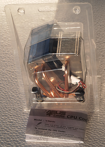

美觀的包裝盒
簡單的說明書,安裝簡單

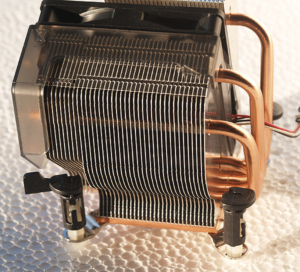

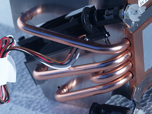

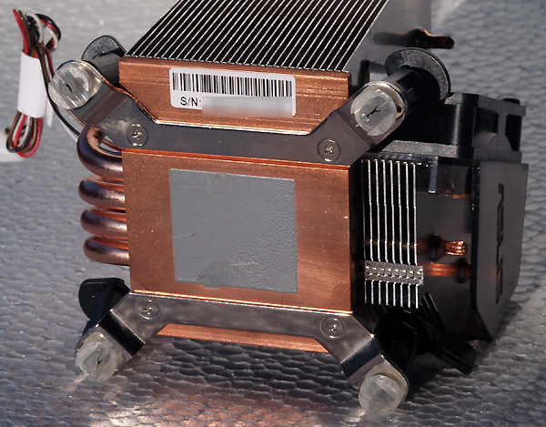

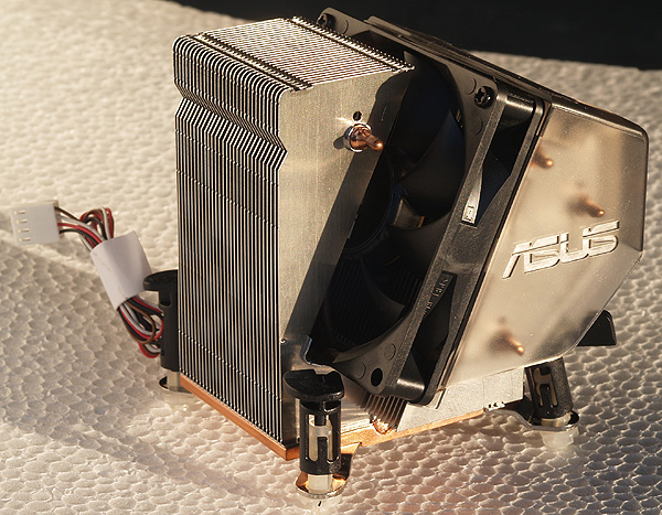

本體,擁有四支全銅導熱管及銅底鋁鰭片的珍奇異獸!
4PIN的風扇電源接口,也有支援溫控設計
和intel原廠風扇一樣的安裝方式,有一邊還有個提手方便安裝
我們可以發現,在車工及接合處作工的細膩

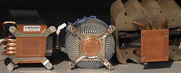

腳座可拆式,不過只支援socket 775,應該是方便損壞作配件更換
沒有厚重的體積,也少去了底板的設計

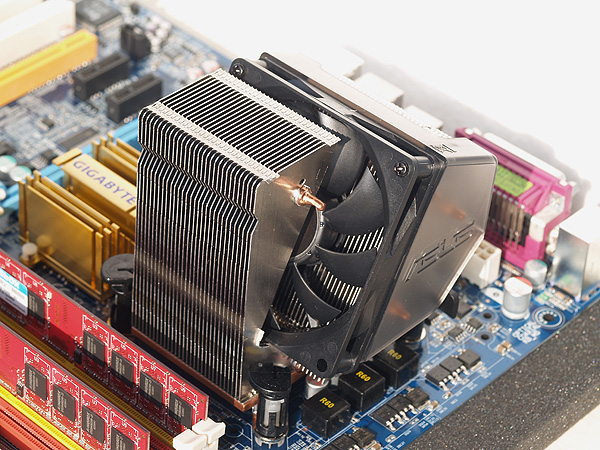

看看上機的樣子
舊 2007-01-31, 12:57 PM #1

我們可以發現,在車工及接合處作工的細膩
這位仁兄睜眼說瞎話的能力不輸某c啊

這設計就是要對應(被動式散熱)主機板上的熱導管!
散熱器需要高風壓(轉速較快)的風扇搭配才行.........
Q-FAN一開後.......轉速一降,溫度暴升(夏天時測,CPU為530).......
裝在DS3P上測....失去本意!

我們可以發現,在車工及接合處作工的細膩
這位仁兄睜眼說瞎話的能力不輸某c啊
不錯了啦,比某些主機板上的導熱管好多了

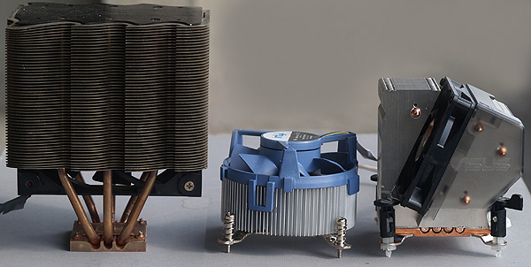

ant1228>對呀,所以比能跟tower120相比,不過換大風壓的,會增加噪音

測試對比的風扇
測試項目,使用orthos對處理器作壓力測試
1.使用e6850,超頻7*500,溫度比較
2.使用e6850,超頻7*520,溫度比較

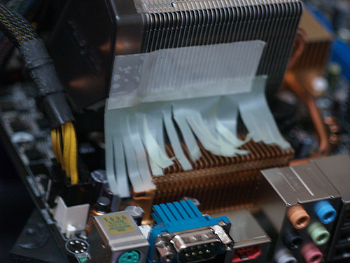

我之前買的小散熱器雖然還滿意,可是裝在板子上稍微卡到北橋的樣子...不能改常看到的立著的北橋散熱器..
如果把這散熱器換另一邊裝 改成風扇往斜上方的鋁片吹出 然後 機殼後面抽出去,不知道效果如何..這個散熱器高度不高 應該差不多符合吧@@?

hicookie
hicookie的大頭照
加入日期: Sep 2003
文章: 689
在p5b dlx上,主機板有熱導管,可以順便冷卻
不過風量不是很強

因為之前舊版本的導風罩有你貼紙的部分,但會擋住部分主機板的零件,
(裝在P5B-DELUXE絕對會卡到熱導管)
和造成鎖四個角落的螺絲不易鎖上!故設計上就取消.........
另外風扇AIR PRESSURE選用4 mmH2O以上的風扇效果較佳!
不過您應該不會喜歡它的聲音!

你的板子被怪獸硬上,出現輕微的彎曲變形
