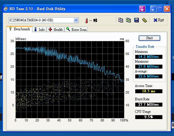

日立 4500轉 2.5吋外接 2005/3月購入
2.

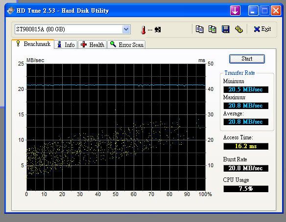

seagate 5400轉 2.5吋 外接 - 2007/1月購入
以上是2顆外接的2.5吋, 外接盒也不同, 為什麼會有一顆數據上上下下, 有一顆平穩?是hdd本身的關係還是外接盒的關係??

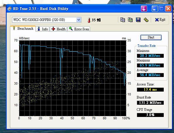

3.
WD 320G 內接 sata2 2007/2月購入
測試數據上可以看到曲線會突然往下掉...這是正常現象嗎..之前測seagate 10代好像不會掉~~??

第一張圖:勉強可以算正常
第二張圖:usb2.0傳輸速度過慢
第三張圖:正常
光看burst rate就知道
外接硬碟沒有發揮完全的效能
至於外圈比內圈快
則又是角速度的不同所造成的

感謝, 圖1&2是做比較的...所以說曲線的不同是因為外接盒的原因?
圖3只是單純好奇為何會有曲線突然掉下來這種現象產生..?
