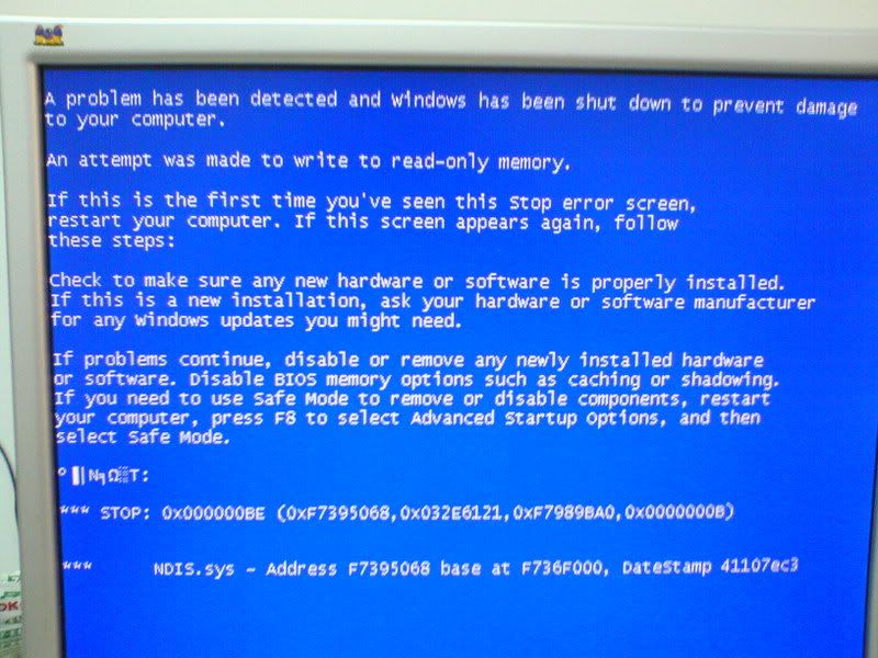

[求助]出現藍天白雲了..幫幫我
之前的硬碟160g(4?度)因為容量不夠所以又買了一顆硬碟wd 320g的!!跑了2~3天都ok!!唯一覺得怪怪的就硬碟溫度有點高(51度)
新硬碟是主硬碟~舊硬碟本來打算當下載專用的~~想不到今天重開機竟然出現上面的藍色畫面~~害我心都涼了....嗚嗚嗚....
請問是什麼問題~~害我現在把舊硬碟先拔掉!!用新硬碟再跑~~用一顆跑的溫度則是47度
我的配備:
CPU : Intel Pentium 4 3000MHz (75度)==>我用EVEREST看的!!會不會太高??75度....
主機板:Asus P5GDC Pro (35度)
RAM: 256+512(金士頓都是DDR的)
顯示卡: ELSA 6600
風扇: 七盟 350W的 (會不會是POWER不夠~~還是RAM不夠呢?)
其他配備則是DVD燒錄器+一部軟碟機
我用http://www.extreme.outervision.com/psucalculator.jsp這網站算出來的POWER大概是245W不知道對不對??
目前雖然一顆再跑是沒問題~~但我要如何測試到底OK不OK呢?請幫幫我!!

你CPU溫度太高了,很容易熱當,先把散熱器拆下來重裝看看

NDIS.SYS?
應該跟網路方面有關係

怎麼感覺跟記憶體還是系統有點關係 @@

作者chaotommy
NDIS.SYS?
應該跟網路方面有關係
嗯....我也這麼想..........
在這個畫面出錯的是網路方面的東西.......
至於是什麼原因造成....要多當幾次看看才比較好判斷........
有的時候會有一堆東西出錯....隨機出現在藍色畫面當主角......

上來報告一下!!目前藍色畫面沒再當過!!
今天把主機整個清一次~~風扇有夠髒的!!
也有重新上散熱膏~~不過cpu溫度還是降不太下來~~
idle時大概在60度~65度之間~~只要執行個解壓縮就會飆到7?度!!
如果再執行一個程式我真不敢想像!!不過最高都在85度以內!!
請問是什麼原因??難道是cpu本身的問題!!

請問樓主有超頻嗎? 有時這種藍屏顯示出的那些訊息可能會誤導各位, 只有在交叉測試才能找出原因了....

作者qooricky
這種天氣....氣溫30度上下....CPU又是Prescott的噴火龍.....
溫度高幾乎是必然的......
解決方式就是加強散熱....或是直接把CPU換了.......
發呆中...

我使用的是 P4 661 3.6G 65nm的CPU,
再配上 XP-120 的散熱器,
塗的是 AS-5 散熱膏,
怎麼平常的待機溫度卻已經到 70度左右呢?
這樣算正常的嗎?

噴火龍在今天這種天氣待機還破70....
1.軟體測溫不準
2.灰塵積太多 or 散熱器沒裝好 or 散熱膏乾掉/塗太厚
check一下吧
