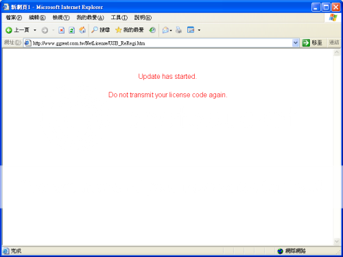

3.線上更新出現錯誤有時處理不人性化
前面提到線上更新了六次才成功,其中有一次會跳出以下的網頁,從上頭並無法確切知道原因,而且全英文,對不懂英文的使用者來說,可能會怕怕的吧。
