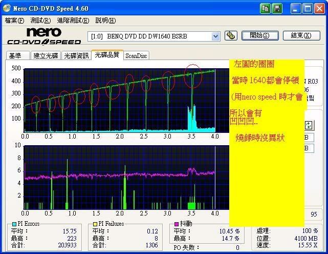

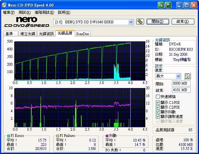

更新 說明一下
我發現標題應該換成 "我的1640無法用nero speed 測試 "
用之前 1620燒的片子測試全都變型了

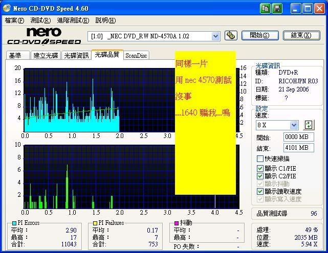

1640都會停頓 (用nero speed 時) 所以會有凹凹凹 (耶 .今天是921..) .
借別人的4570測試不會
此文章於 2006-09-21 09:10 AM 被 0800 編輯.
舊 2006-09-21, 09:08 AM #5
0800離線中
chlang
chlang的大頭照
文章: 1,747
對方測試速度為 8X
你的測試速度是 16X
看看要不要先調降再說

非常報歉 我找到原因了....(自爆中..)
(ps:搜尋1640 有20頁呀..眼睛酸痛 )
那是梳行線.. 散熱問題 or 改 BSMB軔體
http://www.pcdvd.com.tw/showthread.php?t=583126
