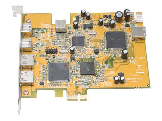

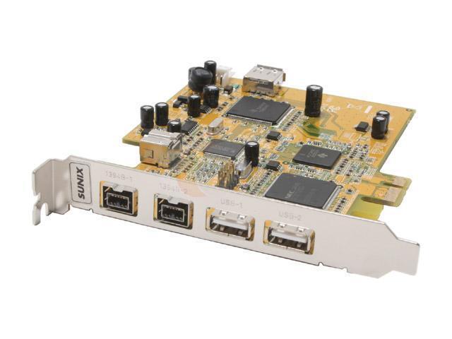

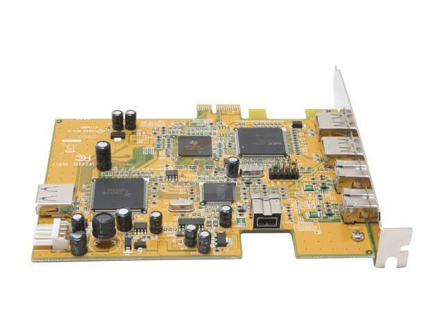

貼些圖:
要價129.99 美金[4270台幣]
真是高級的夢幻卡
不知道哪買的到?

上面那個是官方網站的展示圖
實際商品長這樣...
要買的話 光華請店家代訂看看吧...或網拍找找
沒有的話 就是 代購一途...

1.的確是X1 X2 X4 X8 X16才對,抱歉打錯了!
2.的確型號是UFC2412,大大貼的圖只有板子顏色不同,型號一樣,這塊並無新版
3.據說台灣只賣2XXX元台幣<---不知真假(我 Yahoo!奇摩拍賣 搜尋不到!)
