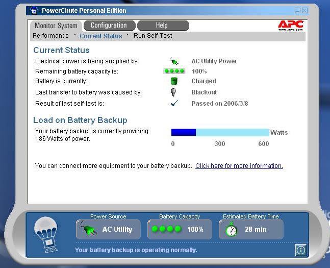

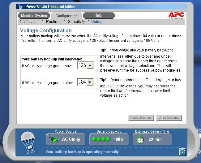

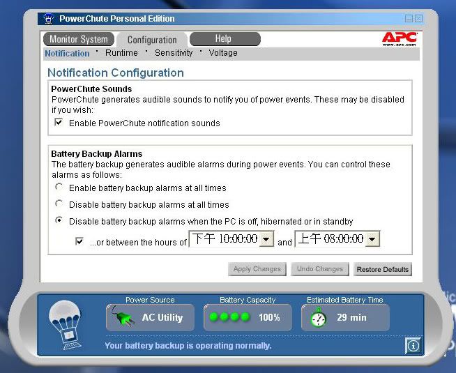

以我的電腦來說 (17" LCD MONITOR ) , 在桌面下上上網 ,
或是文書處理等簡單用途 , 電池可以撐18分鐘以上 .
軟體大概是長這個樣子 ~
事件紀錄 :
運作狀態 :
可以彈性自訂電池供電警示聲音作用時間 :
電池防護作用時機調整 :

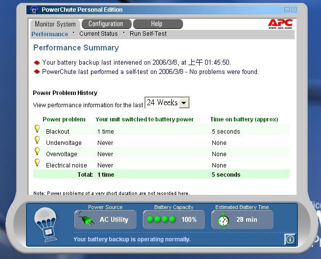

我抓了幾張狀態圖...應該可以說明一點他運作時的狀態
