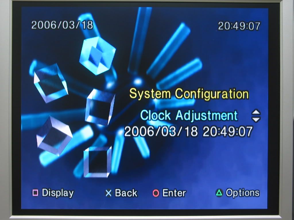

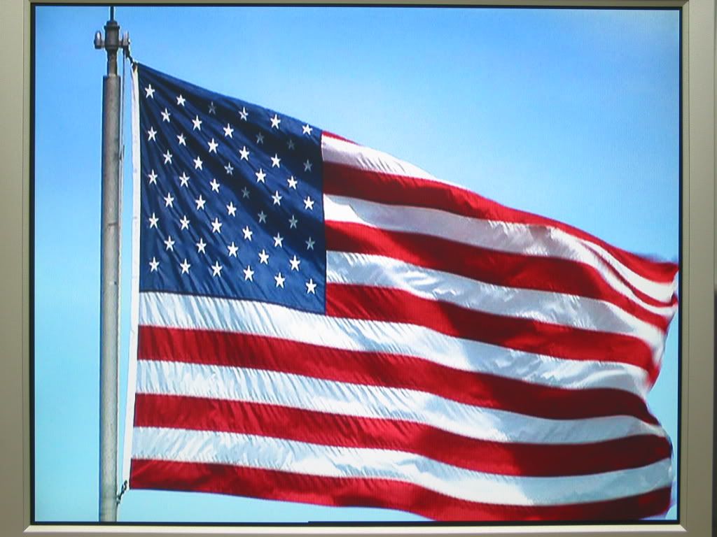

幫樓主貼兩張個人PS2用色差的畫面,螢幕是913B,
對於樓主錄影的需求,個人有點懷疑,既然最後都是經由M800的S端子錄影,
經過BLS-2500轉接的效果真的會比訊源直接接上M800還好嗎?
畢竟BLS-2500畫面再好,經過M800的S端子之後,畫面就很難說了,
當然,這也只是個人推測~
