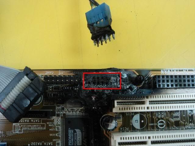

今天,小弟正在看電視,看到一半時,突然聞到一股焦味
覺得不對勁,並開始找來源
發現機殼的屁股正在冒煙 o.O"
馬上把插頭拔掉,打開機殼才發現

掠食者 350W 已用了半年,(燒毀的是USB接腳,此連接阜只有單純接到外接USB擋版,並無接任何裝置)

嗯,1394燒成這樣也不能怪POWER。
先起火的地方不是POWER,而是MB的1394電源。
第一步請您先保留屍體以及證據,
才有東西好和華碩理論。

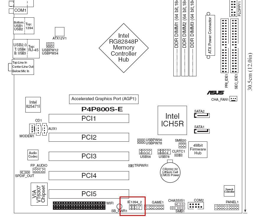

剛剛分析一下情形,起火點並非在拆裝頻繁易造成異物短路的螺絲孔附近,

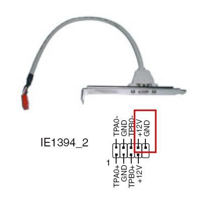

而是在1394旁,剛看了一下P4P800的1394接腳定義,接地旁邊就是+12V,
這是非常危險的定義。電位差最大的兩隻腳居然排列在一起。
通常不建議把電位差大的接腳排列在一起,
因為間距愈小,要生成結晶時間愈短,
當結晶已經生成到能夠持續的微短路之下,
幾百毫安的電流就足以把PCB的環氧樹酯加熱到250度燃點。
造成電路板自燃。
自燃的情形在外部能量供給被斷絕後,才能進行撲滅,不然的話火勢滅不掉的。

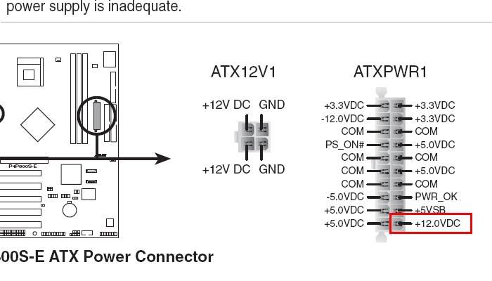

請樓主檢查主機板ATX電源插頭的這一支12V是否也有些微焦黑的情形。
這樣就可判別意外是否是12V對地短路形成的。
PS.1394周圍的接地同皮已經燒的精光了
基本上這已經不只送修,正常使用下著火已經可以索賠了.........

那個位置是1394,不是USB PORT喔~~~
補充,我想知道樓主1394以及其他週邊配備的使用情況。

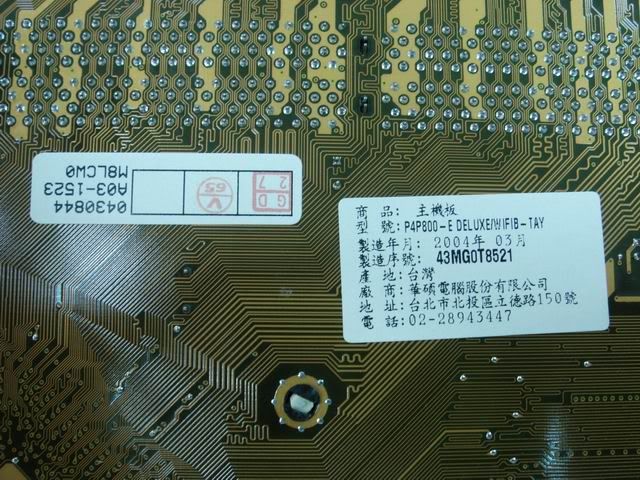

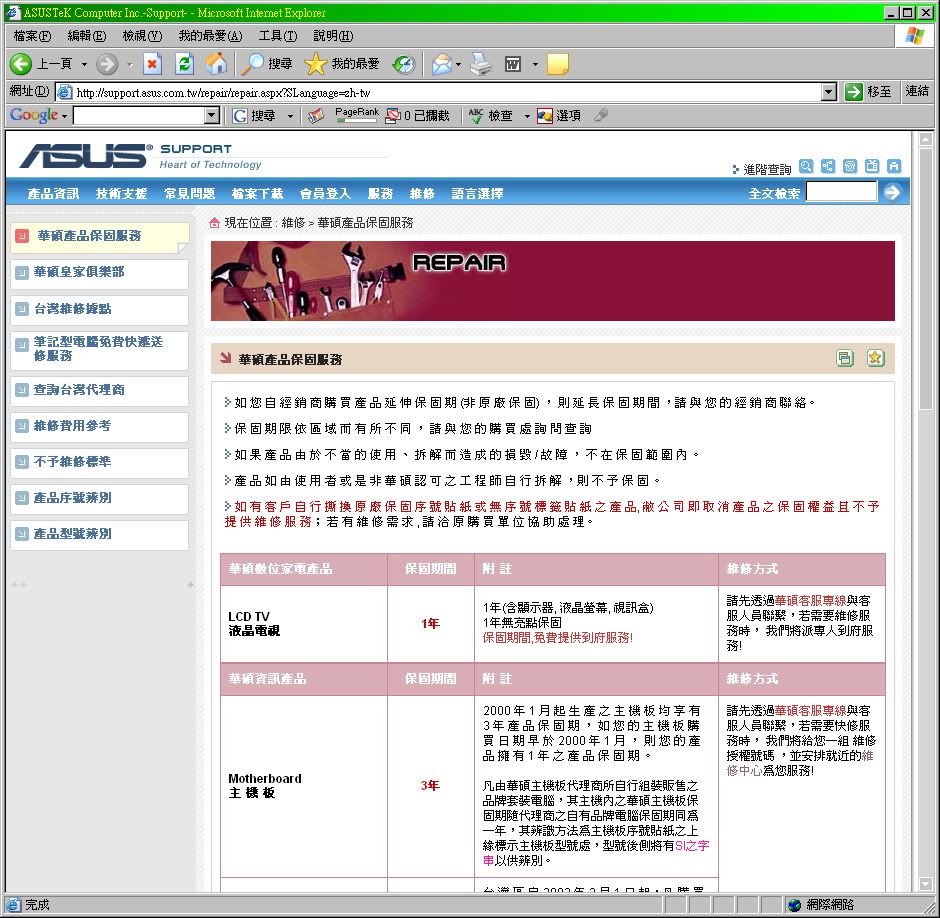

嗯,兄台麻煩把樓主發的照片看清楚。
2004年3月製造........
華碩主機板2000年一月起生產者一綠保固三年........在怎樣算也沒過保喔。
請樓主直接將您的照片以及著火情形去信華碩技術支援表單填寫處
也請您將情況據實以報並要求華碩重視此案並請工程師分析以及協助。
但是記得要在表單上留下連絡電話,資料以及方式喔!
不然會草草了事沒人關心。
