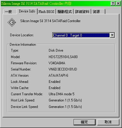

http://i40.photobucket.com/albums/e...001/Sil3114.jpg
嗯!!!有點奇怪耶小第看到您的圖有些不一樣
1.ATA Version 小第的是7
2.Current Transfer Mode 小第的是mode6
我也是3114 sata1的
