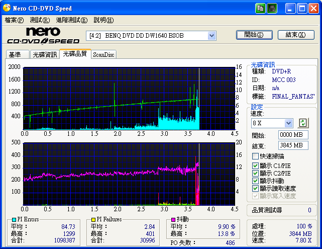

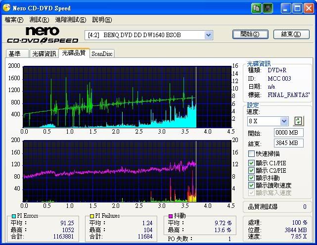

幫朋友燒片子..燒完想測試一下
結果竟發現如此的慘狀
共燒錄了3次..使用兩種片子作測試
還是都差不多一樣的慘.應該說越燒越慘
不知是不是因為用外接的關係..
如果要改變這種慘狀..
急問各位高手..要怎麼做比較好
-----------燒錄資訊&配備---------
外接盒:磬成VPM-6228T
燒錄機:BenQ DW1640
燒錄軟體:NERO_7.0.8.2
燒錄速度:8X
韌體:使用J大的BSOB-40非官方韌體
於未開防毒及其他程式下燒錄
第一次燒錄測試圖
第二次燒錄測試圖
第三次燒錄測試圖

嗯...看來是外接盒的問題..
剛換用4X燒,數據比較正常..但還是有比內接時稍差
所以我考慮想把BenQ1640搬到主機裡內接..
可是我還有一台Pioneer A10
主機板只能接兩台光碟機..
所考慮想內接兩台燒錄...
換把光碟機裝到外接盒裡面
但因為時常使用到光碟機與燒錄機直接對燒
不知道光碟機外接到外接盒後對燒
燒出來的品質會否也變差...
最後拜託請各位再給小妹多點意見...
以後降速燒好..還是把光碟機外接..
非常謝謝

唔..今天已經幫benq1640內接回主機去了
燒的結果..........
反倒是用16X的片子去燒的結果較正常點...
之後我嘗試刷回官方的韌體
MCC 003才回到他較該有的水準 ,晚點在接回外接盒用官方韌體燒燒看結果

現在接回外接盒用官方韌體燒錄的結果..
感覺跟內接不相上下了....
真是不知如何相信.會差距這麼多..
看其他大大用J大的1640韌體都沒有這種問題說...
難道是燒錄片的關係....
