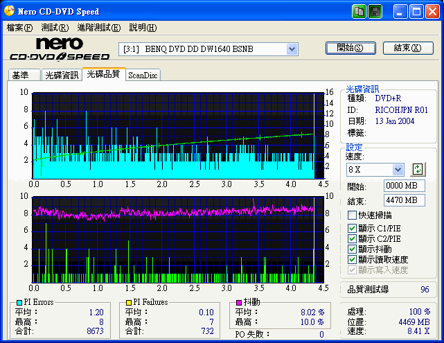

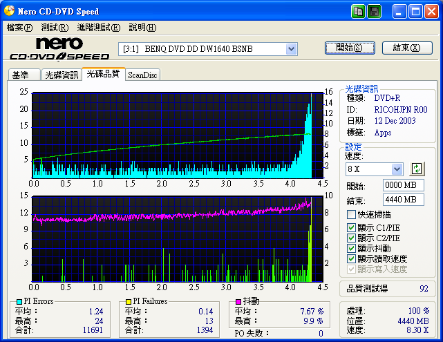

以下是此次的抽測,有些片子已經2年以上,應該都是用Sony 510A燒的.
CyQve 2.4x DVD+R
CyQve 4x DVD+R
DVD測試:http://tw.myblog.yahoo.com/jw!UDBG1IWLBUcpTbQIT.Y-/archive?l=a

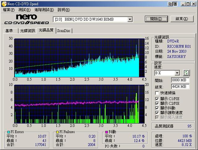

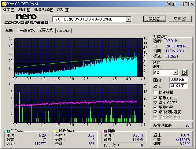

我晚點也回去找找好了∼我記得我有幾片CyQve 2.4x DVD+R(RICOHJPNR00)

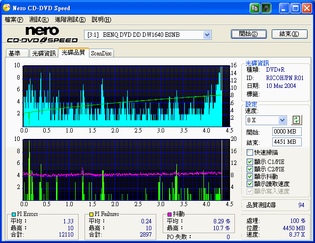

哈哈∼我記錯了∼手頭上的是CyQve 4x DVD+R(RICOHJPNR01),正剛好趕上是滿2年測試。當初這應該是800a 8x燒的。
Disc1
Disc2

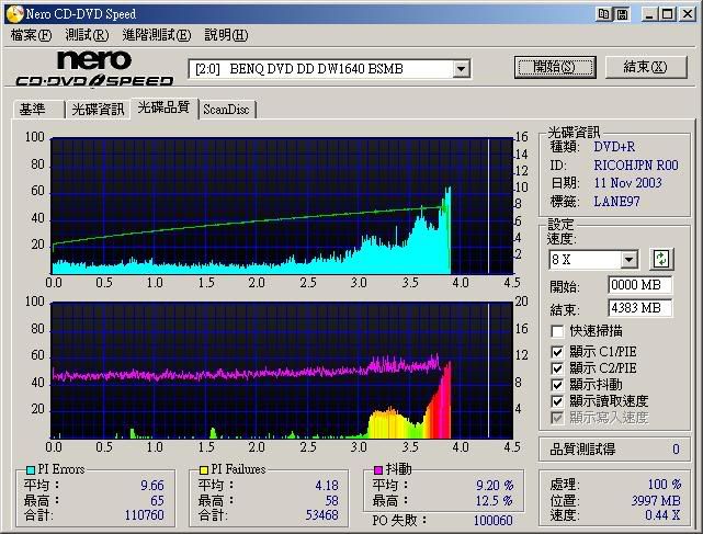

作者mkmoney
CyQve 2.4x DVD+R
http://i6.photobucket.com/albums/y2...lusR-510A-1.jpg
http://i6.photobucket.com/albums/y2...lusR-510A-2.jpg
我用BENQ測也是測不完
但用LITEON的DVDROM是可以測完的
膽也同樣過了3.5G的數據並不好看
不過我想可能是尾速過高的原因
我猜想假如能用LITEON的燒錄機鎖4X來測可能比較公正
畢竟RICOHJPNR00是屬於低速的染料

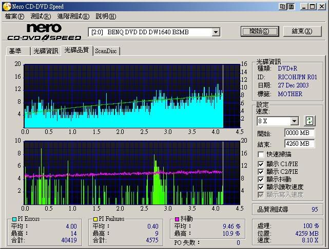

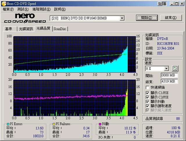

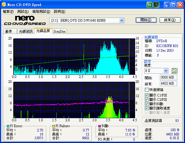

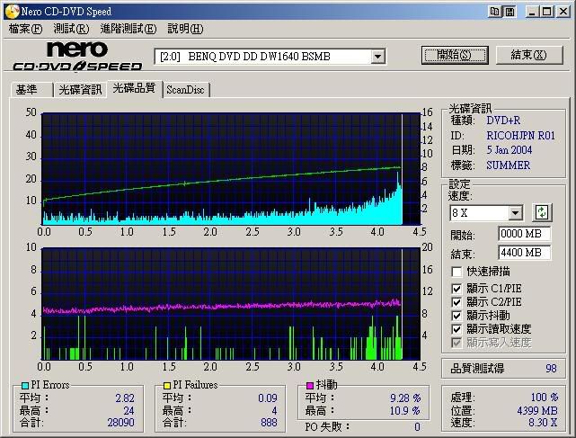

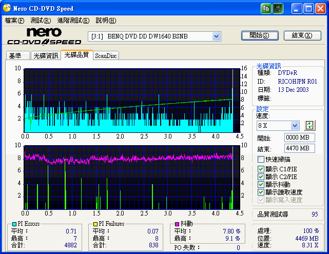

同一時期市面上的徠德產品
檢查的時候才發現到怎麼每張都燒得那麼滿
ritek銀色盒裝(benq800A改雙規後燒的,似乎沒有單規燒的好)
ritek銀散裝
syqve散裝(後面那座小山好像是片子刮到的結果)
traxdata散裝(這張比較神�***子已經被棉套嚴重玷污了,直接拿來測,好像沒影響 )
