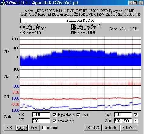

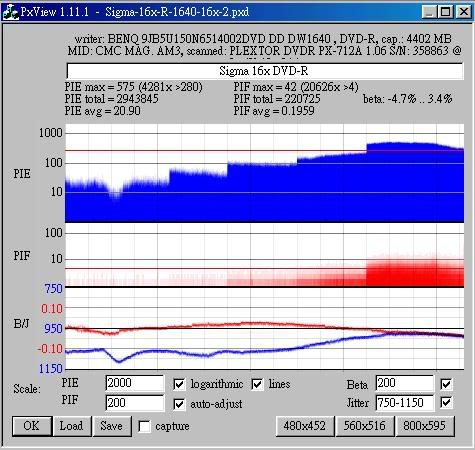

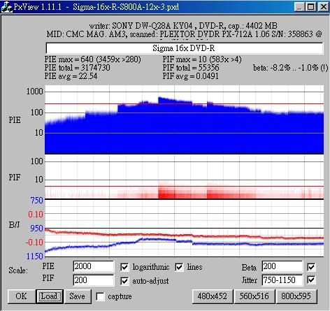

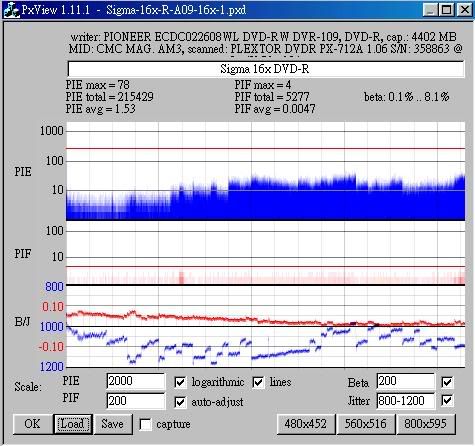

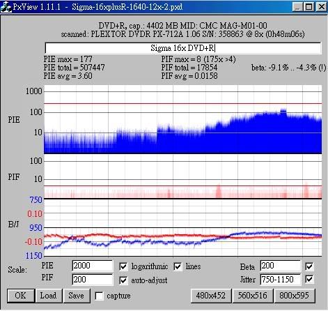

最近市面上出現一些CMC 16x二印片,價格很便宜,以下是測試結果:
16x DVD+R除了Benq 1640有顯示可以16x外,3500A/3520A/A09都只顯示只能12x.
Sigma 16x DVD+R
Benq 1640(BSHB) only can 12x, not 16x
Sigma 16x DVD-R
Benq 1640(BSHB) 16x
NEC 3500A(2.19) 16x
Pioneer A09(1.55) 16x
SONY 800A(KY04) only 12x

在第一張圖片中,已經出現B/J警告(BETA/Jitter -9.1%...-4.3% !)了
表示這種片子(Sigma 16x DVD+R)日後會讀取困難 ...
(資料保存再現性弱)...
不過,還是感謝樓主抽空測試,
畢竟一張圖要跑B/J的話,就要快一小時說 ...
(資料保存再現性弱)...
不過,還是感謝樓主抽空測試,
純路過...
,原來還有這種小地方要注意,又多學了一招。
最後一張圖好像也出現了。

事實上在測試時,後面部份就斷斷續續出現read error!!!
一張圖要跑B/J的話,大概是50分鐘.
