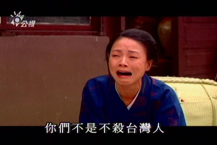

最近買了一張WinFast PVR2000 ...
買之前把論壇裡關於M800及PVR2000的舊文都爬過了 ... 不能說我沒做功課吧
由於擔心CPU不夠力(SP 2400+),所以買了PVR2000
另一理由是看過網友的截圖,感覺我比較喜歡PVR2000的原汁原味
不過聽說PVR2000受訊號強弱會影響畫質 ... 沒想到真的發生了
剛裝好的當天,心情DOWN到谷底 ... 因為畫質不盡理想
翻閱一堆關於強波器的文章,決定先請第四台來看訊號
後來,第四台人員查出是我家裡地板中的線路有問題,因為他從源頭直接拉線給我試
畫質馬上比原來清晰一些,特別是34頻道 ... 原本這頻道是雪花+網紋+雜訊於一身
但是,我感覺畫面還是不夠清晰... 所以附上圖片跟影片
請各位幫我看看,現在這是什麼問題呢? 訊號太強? 訊號太弱?
因為,我看到有舊文說,雪花=訊號弱,斜紋=訊號過強 ...
我目前看是有些台有雪花,有些台有斜紋 ... 所以陷入混亂 Orz ...
請各位前輩及高手幫幫我吧 ~ 非常感謝

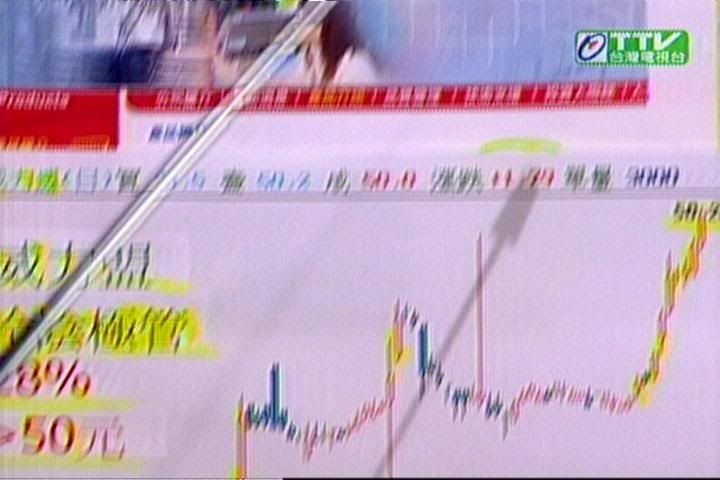

08 台視 ... 右上的那個標誌 ...
13 公視

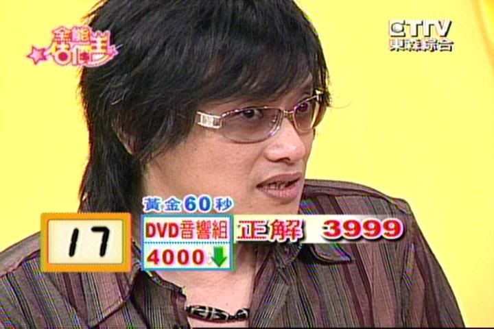

32 東森綜合 ... 黃金60下面那三塊,怎麼邊邊都有鋸齒狀?

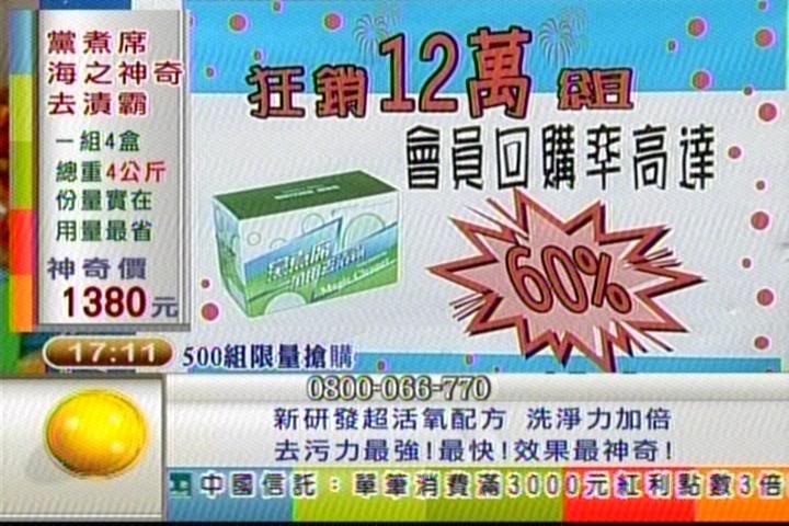

34 某購物台 ... 斜紋

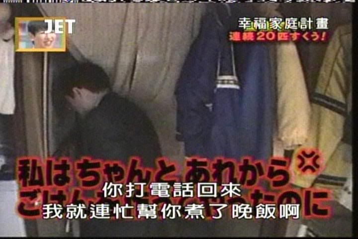

45 JET ... 雪花? 或是本來電視台畫面就這樣?

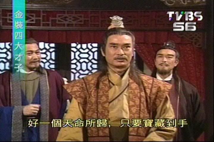

56 TVBS

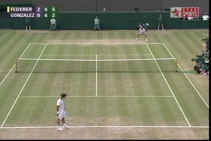

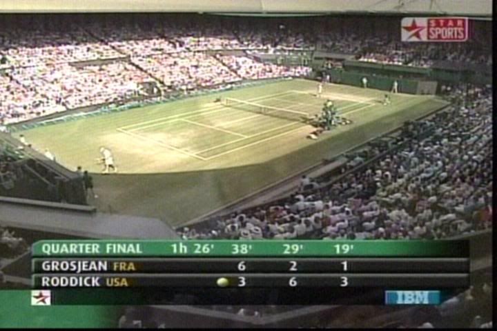

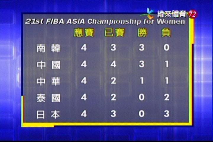

72 體育台
73 體育台

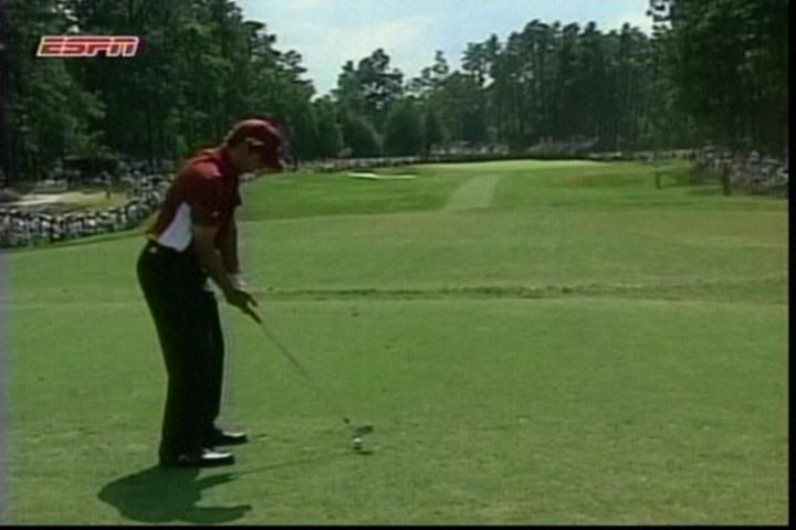

74 體育台

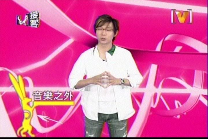

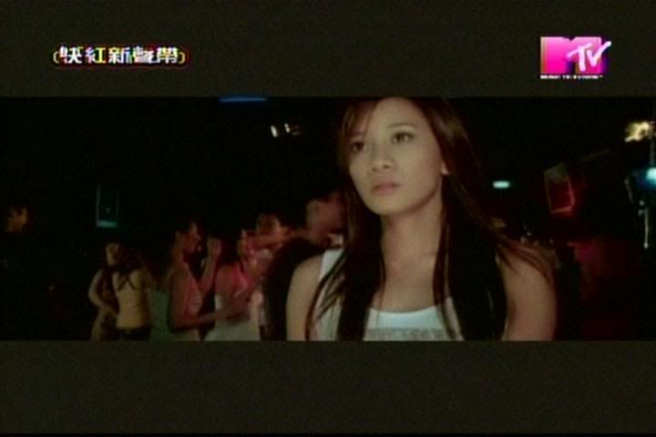

76 音樂台

畫面會有斜紋或水波纹應該就是訊號太強的問題吧, 不妨像其他網友的經驗學習加個衰減器試試看...
此外, WinFast PVR 有自動偵測訊號微調最佳畫質的功能, 您不妨先使用看看, 不過使用此功能, 首次掃描頻道的速度會變的比較慢, 掃描過後就 OK 了
除此之外, WinFast PVR 有支援 Microsoft VMR, 對畫質的提升也有一定程度的助益, 建議把此選項開啟
以上...

但是請看這兩張 ... 這是雪花沒錯吧?
74 體育台
75 音樂台
我桌面環境是1152x864 32bit,全螢幕看電視的時候,就感覺畫面不夠清晰了
難道是要強波器跟衰減器一起用嗎?

能否指出"雪花"在那裡?
訊號弱的結果是"雪花"紛飛.
沒有一張圖看似"訊號弱".
能否貼CH2, CH70, CH80 和 CH102/CH104/CH106 (宗教台).

Q: 45 JET ... 雪花? 或是本來電視台畫面就這樣?
A: 最上面有許多條雜線, 是因為有傳送 VBI 資料, 這不是訊號弱的"雪花".
