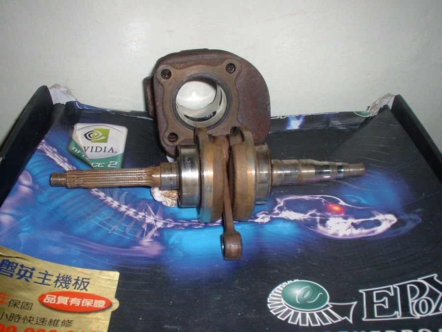

來介紹一下器官移植剩下的舊心臟
首先
瓣膜及冠狀動脈
很明顯瓣膜頭已經歪一邊了 還有裂痕
打成鉅齒冠狀動脈
冠狀動脈另一邊正常的樣子
........待續

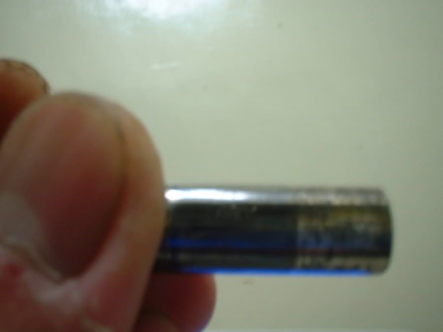

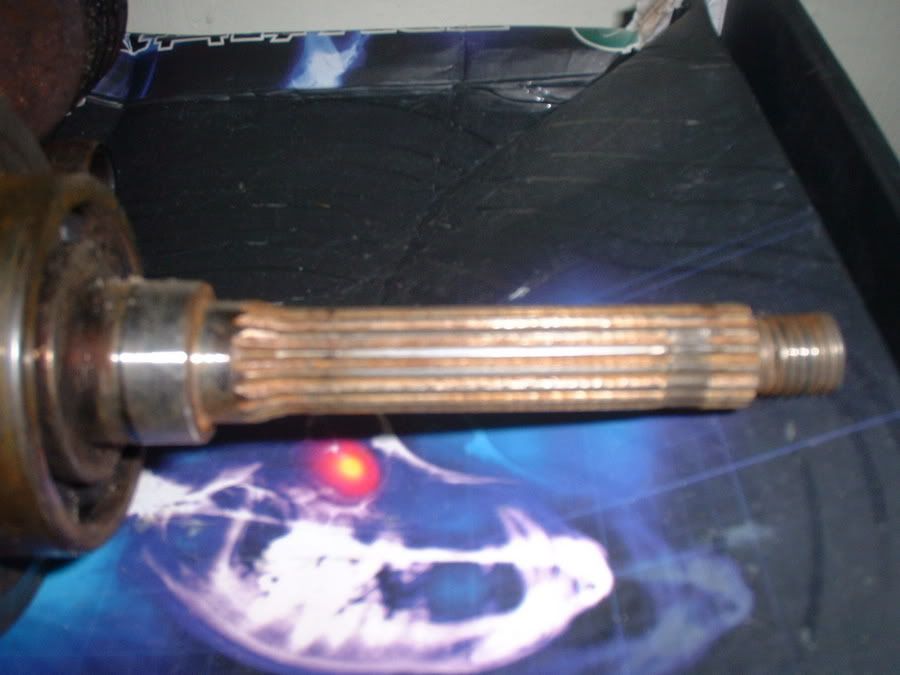

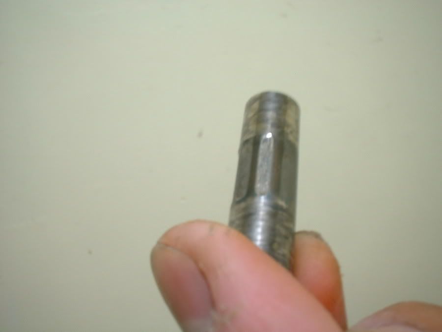

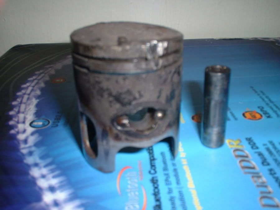

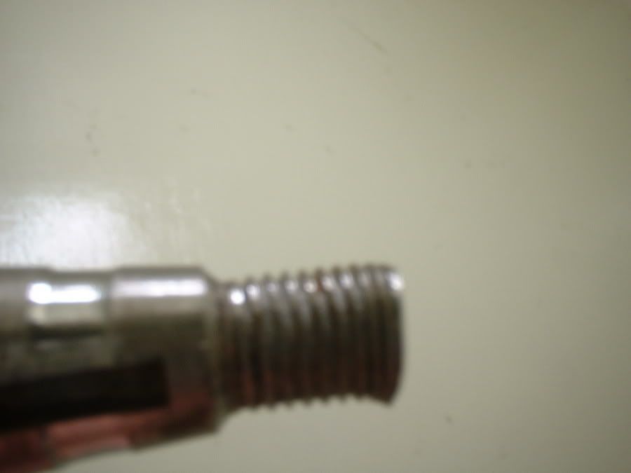

大動脈及心臟
總結
活塞:活塞環斷掉 活塞頭打裂掉
活塞栓:一半打出鉅齒 一半沒事
汽缸:表面平平.小傷,但進排氣口積炭嚴重
曲軸:左右邊都有問題
可是...有經驗的大大幫看一下
1.問題最初是從哪一張圖開始的,然後帶動到哪邊,跟著哪邊再壞?
2.汽缸小縮再騎會傷到曲軸嗎? 普利珠盤萎掉會傷到曲軸嗎?
最後...
這能賣到錢嗎? (修車大失血)

正常下2t小縮素無妨,處理一下又可以騎,除非素泥那時正好騎粉快!
至於普利珠、盤素傳動部份,磨損只素跑不快、沒力,還不至於傷曲軸!
