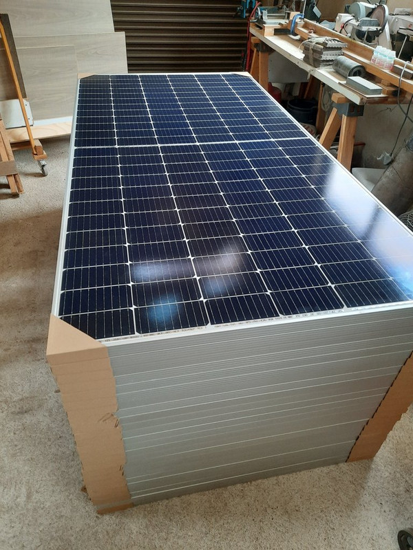

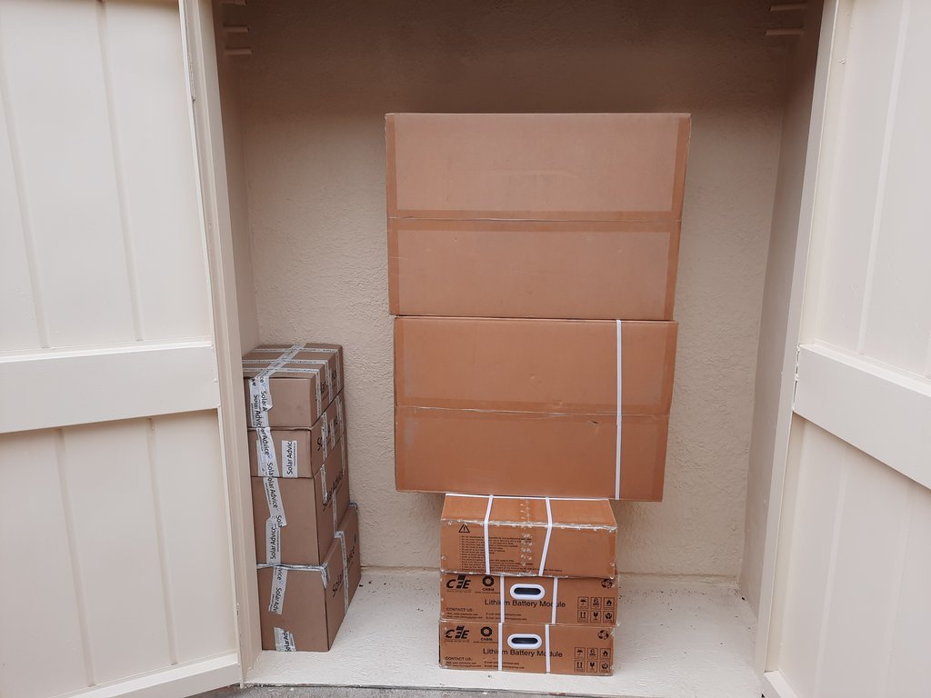

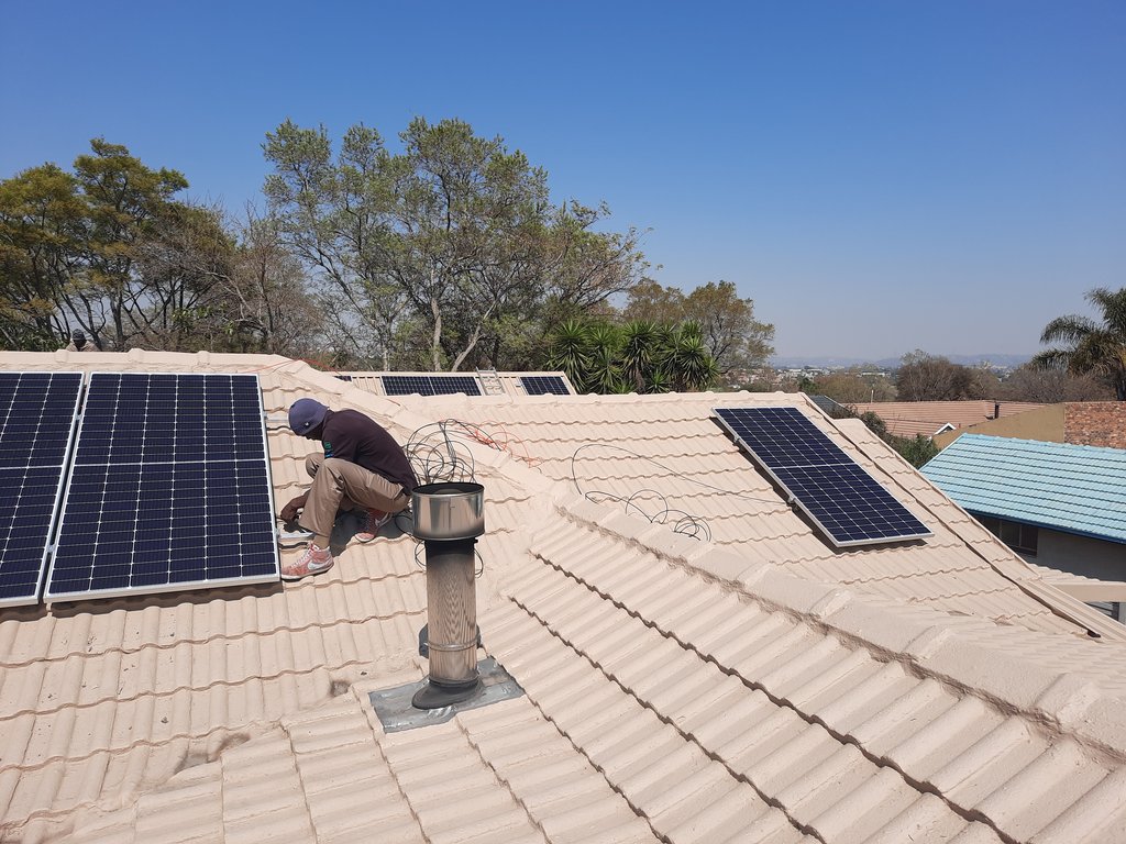

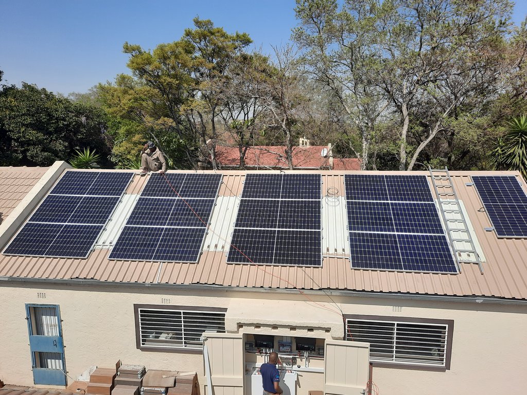

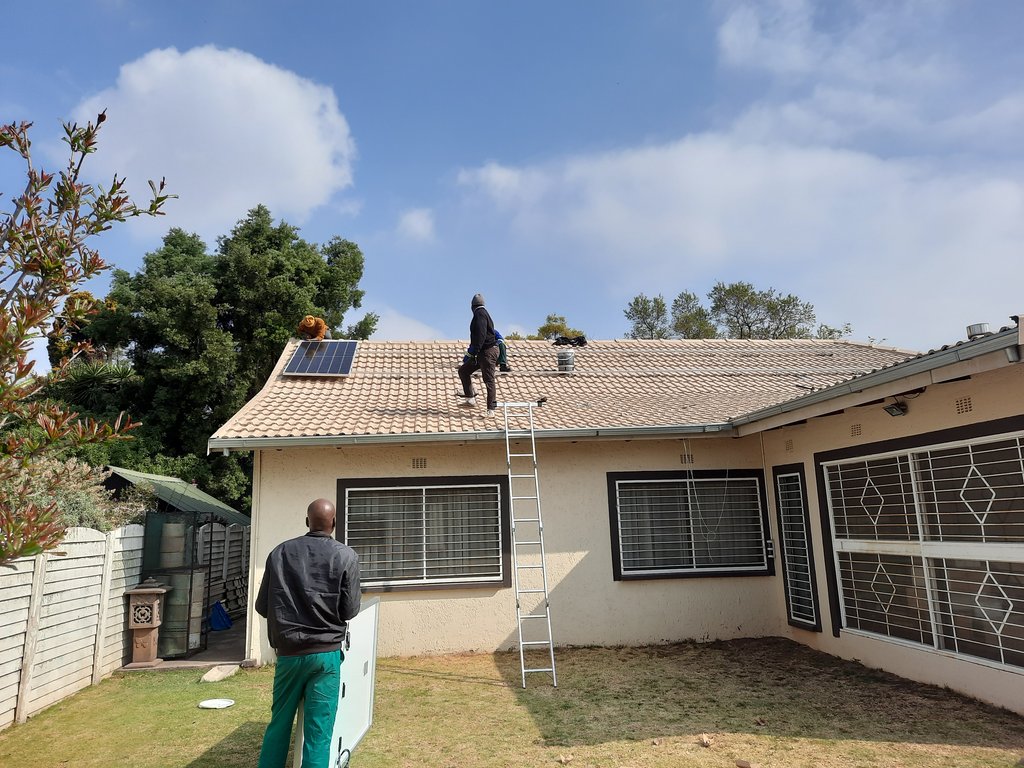

訂了一個多月的電網並接系統今天開始安裝了,一共有24片455W的太陽能板,兩部8kW的逆變器並聯,四部5.1kWh的鋰鐵電池,6kW的備用發電機。按粗略的計算可以讓我對電網的依賴降到相當低的程度了。今天第一天先裝了10片板子,剩下的14片是裝在車庫的屋頂。
還沒開箱的逆變器跟電池:
24片455W的太陽能板:

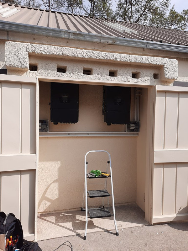

逆變器安裝中:
太陽能板安裝中:
第一天先裝了10片板子:

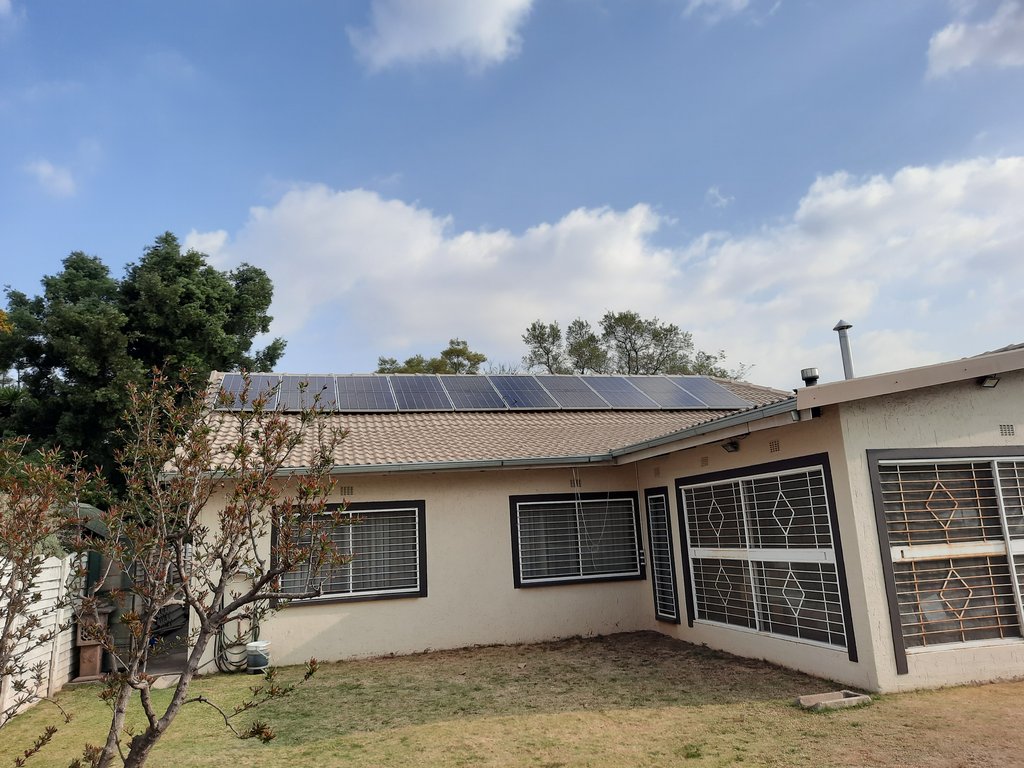

車庫上的13片也安裝好了:
有一片因為有樹蔭的關係,還是換到主屋頂上:

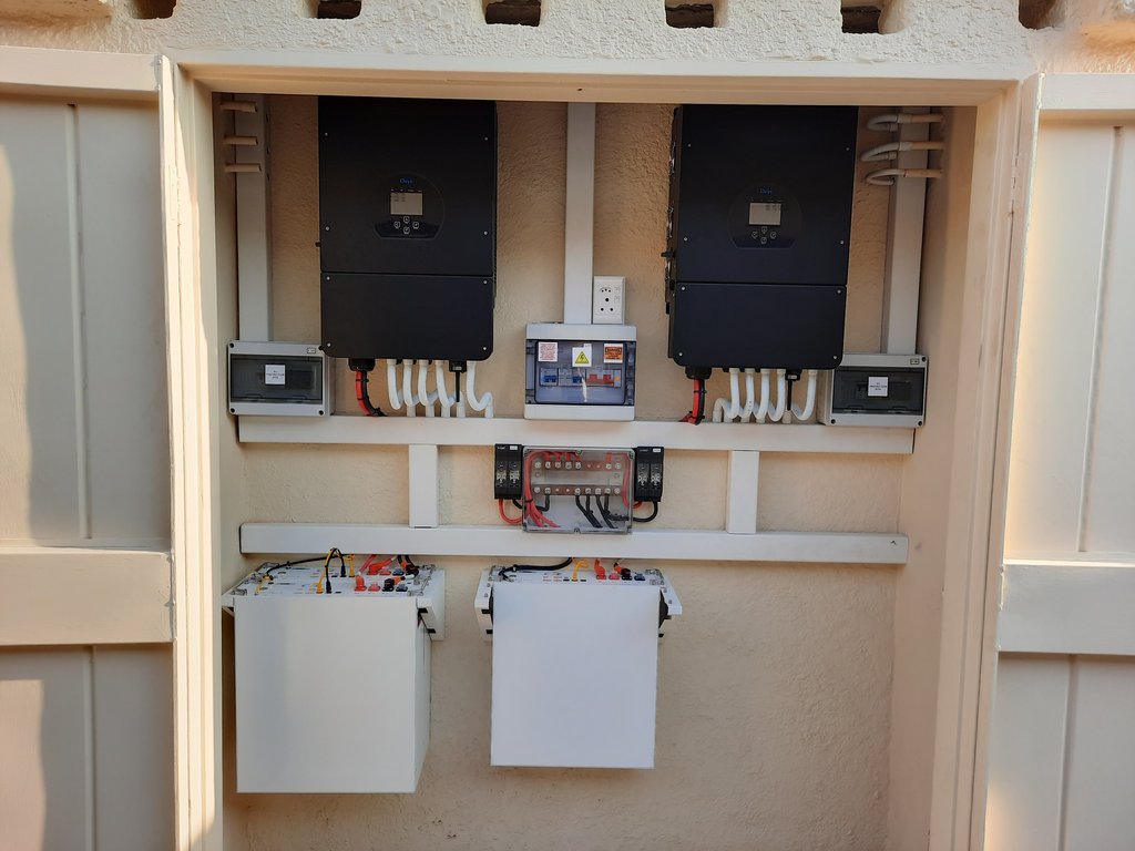

主配電間近照,逆變器已經開始工作,正在更新韌體,此時是下午四點,太陽能板仍有約28%的輸出:
有一部電池還沒安裝。

安裝好了以後遇到一個狀況給大家做參考,電池無法跟逆變器溝通,導致無法充放電。後經查問供貨商,發現是電池有不同的韌體設置,發到我這裡的電池韌體是不能用於並聯的,也就是電池只能單個使用。
現在要等他們重發正確的韌體給安裝公司來更換。這些設備的製造都是大陸的,逆變器是寧波德業,電池是陝西長風動力的,太陽能板是德國的Axitec,但肯定是大陸OEM的。
