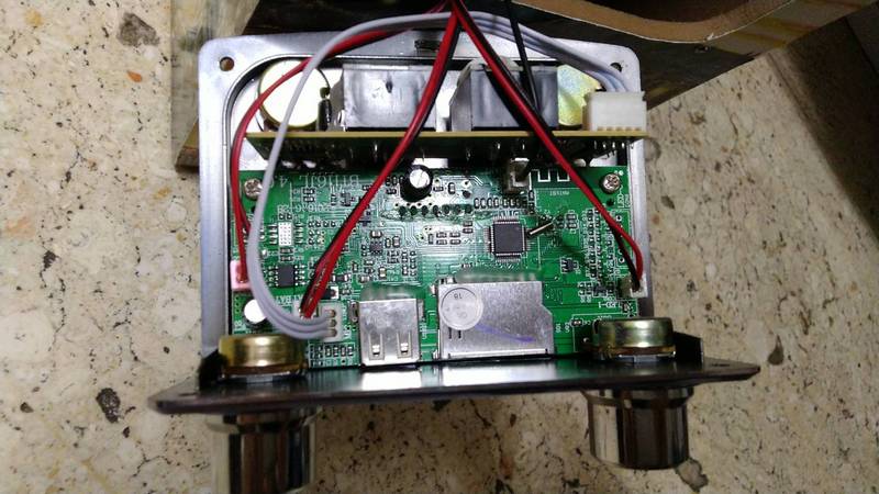

[請教]便宜的音響有"電流聲"
便宜的音響(就是那種一台$1,000左右, 有伴唱, USB播放, 藍芽, 收音機)
有"電流聲", 就是低頻的"鳴~", 就算音量調到最小, 也是一樣
等於固定的大小聲...
查google的結果, 個人看得懂範圍內, 有可能的原因...1.變壓器 2.電容
1.是用usb變壓器供電, 所以排除了內部變壓器的問題
2.音響是新的, 電容也不可能壞掉吧?? 拆開來看, 只有二顆電容,
一顆是10V 220uf, 另一顆太小標示只能看到10V...
這樣有可能有較簡單的方法, 可以讓"電流聲"消失或變小嗎???

有可能是USB變壓器,建議找台電源供應器試試看。

有檢查過是否線路氧化?或是線材有問題?
我也買過便宜音響,但不至於一過電就有雜訊音。

改用 USB 的行動電源供電看看
有時候 USB 變壓器持續供電
會有些怪現象(CostDown)

換過別顆usb變壓器
剛試用行動電源供電
情形一樣,鳴聲中有時有波波波的聲音

這種一體的東西,不知哪裡有氧化可查?
切成line線路輸入,完全不接輸入,一樣有聲音。

喇叭接電路板本是用插pin,改成直接焊錫
喇叭線換較粗的
手邊剛好有顆手提音響拔下的喇叭,換換看..
情形都一樣,只要開電源,就有鳴鳴聲...

那確定買到機王,直接換新比較快
