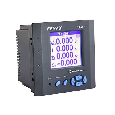

這種唯一優點就一般人都能使用。
但看看價格再看看功能,我寧可買這種裝總開關上。
整棟房的用電資訊都一清二楚。不會只有單一插座。
唯一缺點:一般人不會裝配線。

這種唯一優點就一般人都能使用。
唯一缺點:一般人不會裝配線。
https://www.seec.com.tw/UpFiles/10/...%A1%A8SPM-8.jpg
這類除非迴路就你在用,否則還是不實用,除非電費帳單是房東代收
在跟你灌水算,不然看台電帳單就好
這種適合裝在合租公寓各個室友的冷氣用量,缺點就是沒密碼鎖住
有些會自己按自己改

作者kzs
這種唯一優點就一般人都能使用。
唯一缺點:一般人不會裝配線。
這種的也很好,適合監控整屋/整個房間的用電資訊,在下本也想裝這種,無奈配電箱沒空間,而2053比較偏向"單一電器"用電資訊
