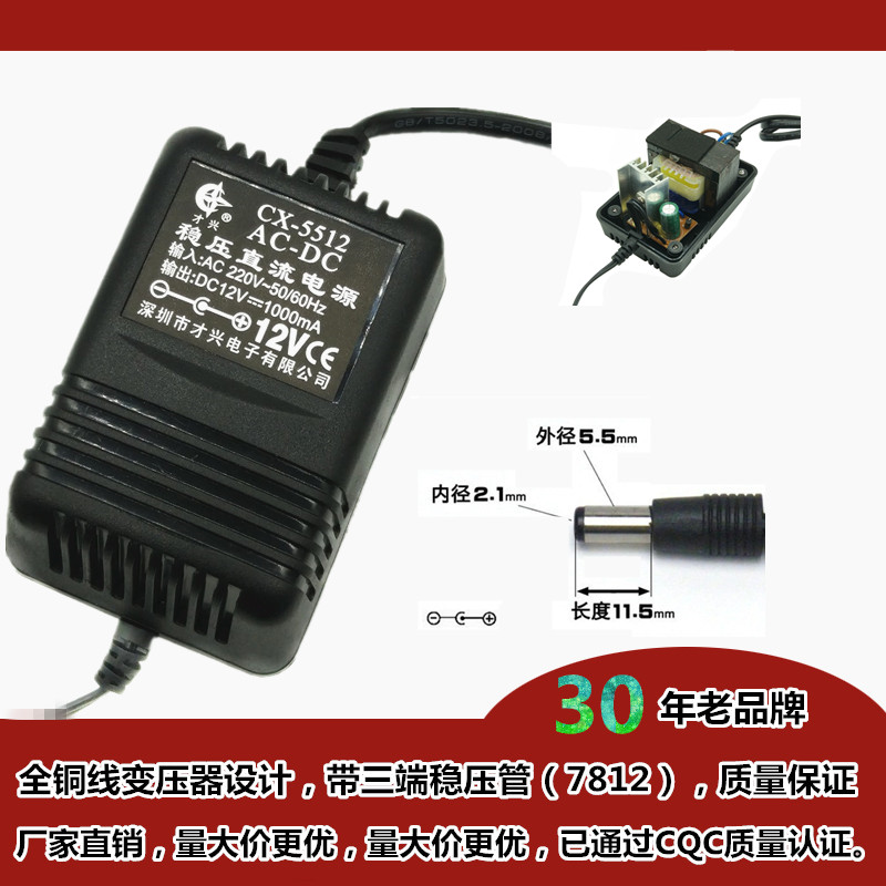

請問一下各位,我有一個變壓器壞掉了如下圖
然後我在家裡找出一顆
先不要管輸入電壓
我想問的是
壞掉的那一顆變壓器那麼大又重
家裡找出來的卻是小小的又輕
壞掉的那一顆變壓器原本是拿來充小孩電動車用的
那我可以把找出來的那一顆拿來充嗎??
謝謝

看起來輸出一致,只要確定輸出接頭也一樣大小就能用。
至於為何大小差那麼多...
從照片看來,壞掉的那個多了一個很大的交流變壓器,很怪!
現在的適配器裡面很少放那麼大的玩意。

大的那個可能是傳統的線性設計
小的那個是交換式電源設計
體積差很多是正常的…

自帶散熱扇?? 映像中沒有看到有風扇也
作者a9607
大的那個可能是傳統的線性設計
小的那個是交換式電源設計
體積差很多是正常的…
謝謝解說
