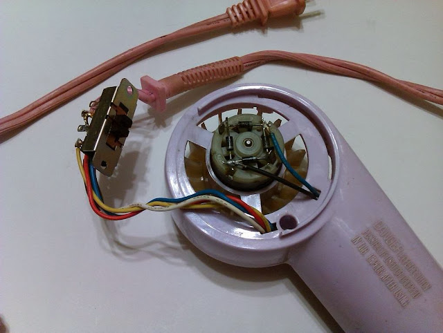

便宜吹風機用直流馬達,馬達上面接橋式整流,就是4顆二極體,就可以AC轉DC
然後強弱段也是用一顆二極體,把交流直接砍半波,夠簡單但這棵二極體易燒毀。

借一張網路圖,最便宜吹風機馬達就是這樣接。
不知道這種馬達台灣還有沒有生產,品質低、利潤低,大概很難跟中國競爭。

作者Axel_K
http://3.bp.blogspot.com/-kADRJFIPX...40/IMAG0094.jpg
這是直流有刷馬達,四顆二極體是相當於橋式整流器

作者Axel_K
作者老柏(第四)
沒錯阿!!! 我上面是說直流馬達,說交流的不是我。
