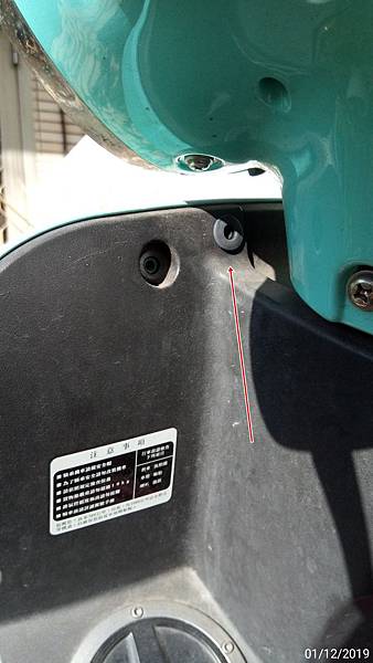

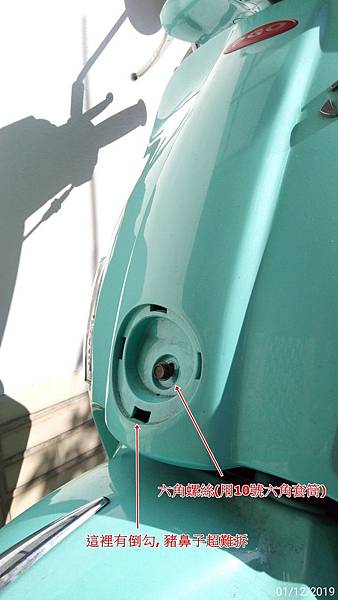

前殼最難拆就是這裡, 一般稱為" 豬鼻子", 這裡有顆10號的六角螺絲
箭頭指處有倒勾, 因不好施力, 超難拆下
這裡左右二顆固定釦, 不用拆
這裡左右四顆固定釦, 要拆, 其他就都是看得到的螺絲了

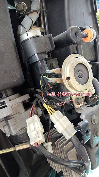

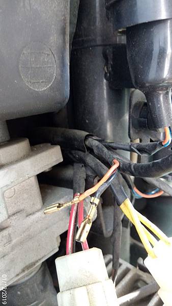

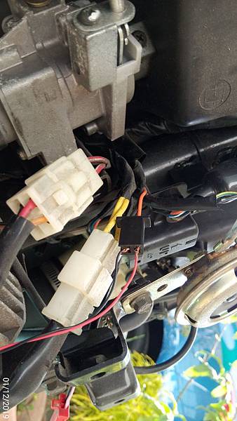

拆下前殼後, 發現, 鎖頭的線藏得很裡面, 如果和我之前裝奔馳125的方式,
還要拆好多東西, 本想放棄, 眼光一瞥, 發現, 怎麼有條什麼都沒接2PIN的
頭在附近??

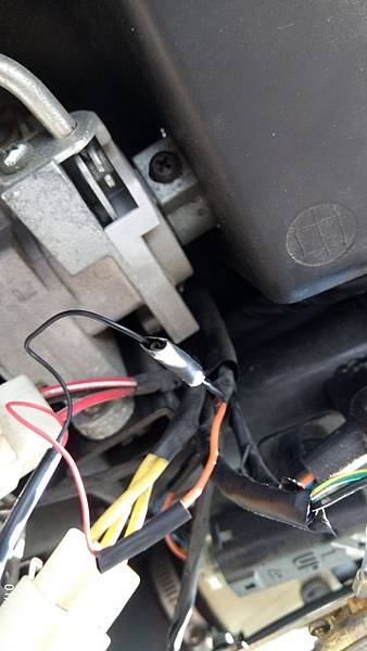

想說...不會吧, 運氣這麼好, 結果, 拿電表一量, 開電門12V, 關電門0V,
心想應該是車廠預留接紀錄器用的...
先接上紀錄器測試, 結果, 動作完全無誤

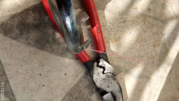

本想剪斷, 又怕以後回原廠有問題, 拆了半天也無法將裡面的銅接頭退出來,
後來, 用暴力用尖嘴鉗硬拉出來
先套上熱收縮管, 再將正負極纏上, 用鉻鐵上錫, 最後測試沒問題, 再將熱收縮管加熱

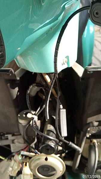

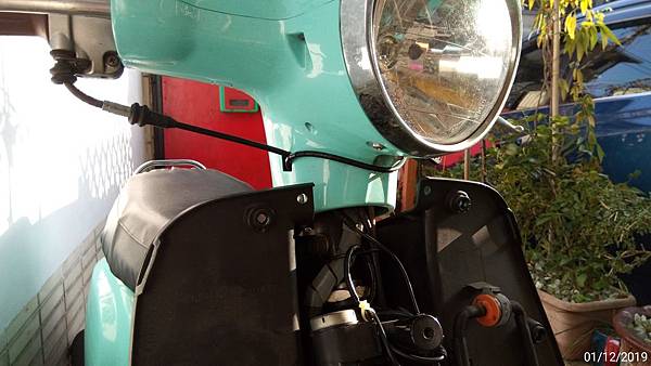

再來就是走線, 覺得會有磨擦的地方, 纏上"捲式結束帶"

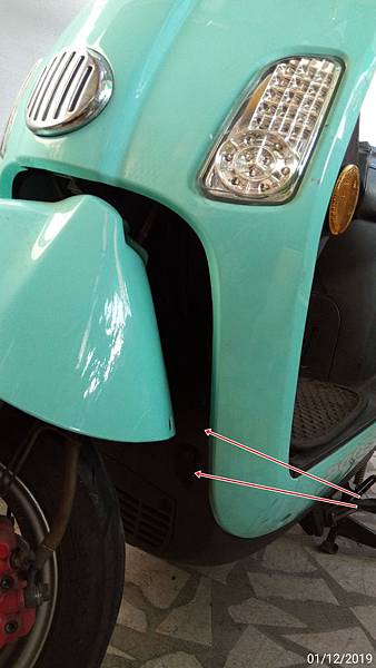

本來是從龍頭底下穿進去, 動了動龍頭, 發現, 線還蠻受干擾的, 又想學上次,
鑽個孔穿線, 最後發現右側的地方車廠就有開孔了, 雖然多繞一下, 卻不用另外鑽孔

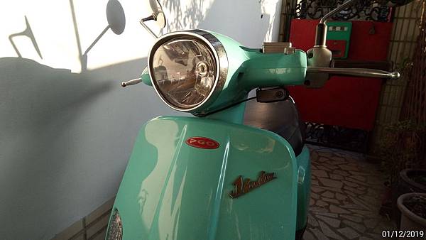

完成圖
