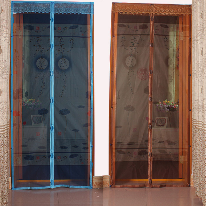

中間要拉高一點+1
這種的塑膠扣有時會自己分開 裡面的磁鐵就掉下來
我是用縫衣針縫2圈塑膠扣 整個固定住
最大的問題是半夜出入的閉合聲
塑膠扣碰塑膠扣產生的聲音在半夜很吵
現在有內置磁條的
半夜出入聲音變小多了
一年半之前買過下面這種的
https://detail.tmall.com/item.htm?i...1433:1342926045

我原本也想買這種,當初的感覺是
這種軟磁鐵通常吸力都不夠強,不知道會不會吸不到
所以最後才買"鳥扣"
不過鳥扣半夜還真的是有夠吵
請問您購買的這個產品不會有吸力這問題嗎?
補充:
剛去測試,門框高度有點尷尬
因為剛好卡在鳥扣這位置,變成一定要拉一個鳥扣的高度
但這樣又會變成拉太多....ㄟ害

吸力沒問題
但是左右2邊的邊條久了都會撐不住拉扯而斷裂 就差不多該換了
門簾因為每天進出拉扯
左右邊邊條除了斷裂
還會看到縫隙慢慢變大
這時候門簾就要拆下再上才不會讓蚊子從左右2邊邊條縫隙中間飛入
中間要比旁邊高一點
中間沒法調整
也可以調整2邊
2邊降低一點也可以
