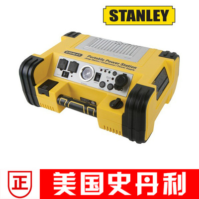

樓主這個怎樣?
史丹利 110V 的
價格俗又大碗吧
淘寶網址 https://item.taobao.com/item.htm?sp...&id=39815161112

https://gd2.alicdn.com/bao/uploaded/i2/TB1Q8FfGpXXXXaLXpXXXXXXXXXX_!!0-item_pic.jpg_400x400.jpg
看他的評價裡,有買家拆開以後氣到無言,尤其是心臟的電池看起來只有9AH,這是要鬧場的電瓶嗎?
美國原廠的機子一台要價美金140以上,台幣至少要五千,這種廉價的還是不要太相信品質了。
http://www.amazon.com/Stanley-PPRH5...n/dp/B0051SO7JQ
我建議看看這個賣家的行動電源吧
https://item.taobao.com/item.htm?sp...&id=40421796940

那個當然是要買不含電池啊。
大陸的電瓶又沒有比較便宜,加上特貨運費哪划算啊。
樓主標題那個才 3.7V 24000mA 不算損耗 88.8W
這台爛歸爛原裝電瓶應該是這顆
https://www.mightymaxbattery.com/p3...er-station.html
12V 22A 不算損耗264W
不過露營還是差強人意,不太夠用。
要不然買逆變器也是不錯的選擇,電瓶就看樓主車子有多大台能裝多少電瓶,多少顆逆變器。
白天用發電機(不是汽車的),晚上用逆變器,方便與安靜兼顧。
https://item.taobao.com/item.htm?sp...ucket=13#detail
