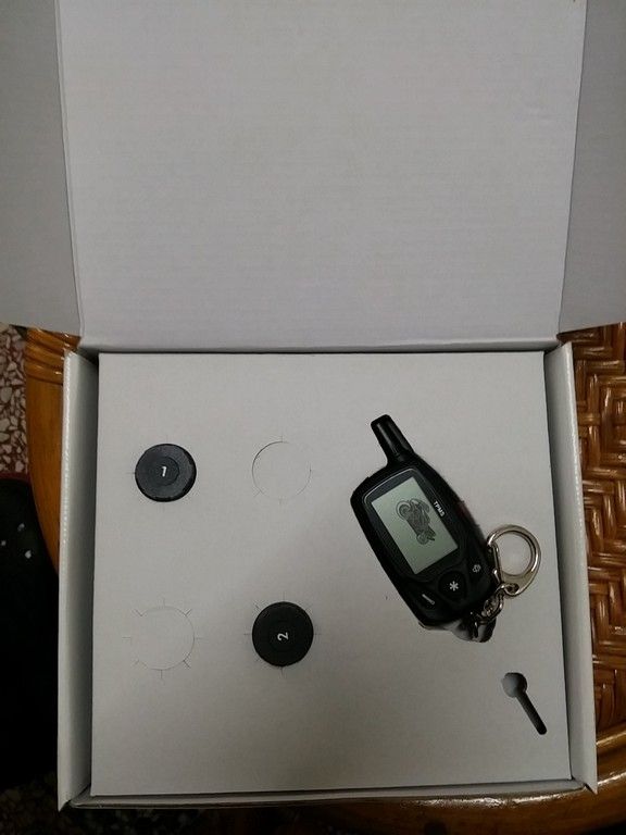

開箱 上層
一個主機,2個外接感應器

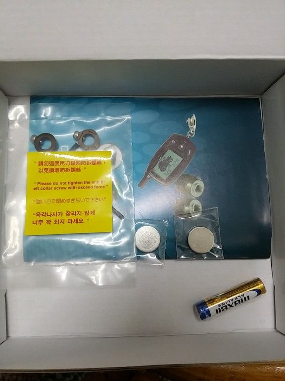

下層
2個水銀電池、主機電池、還有防盜螺絲

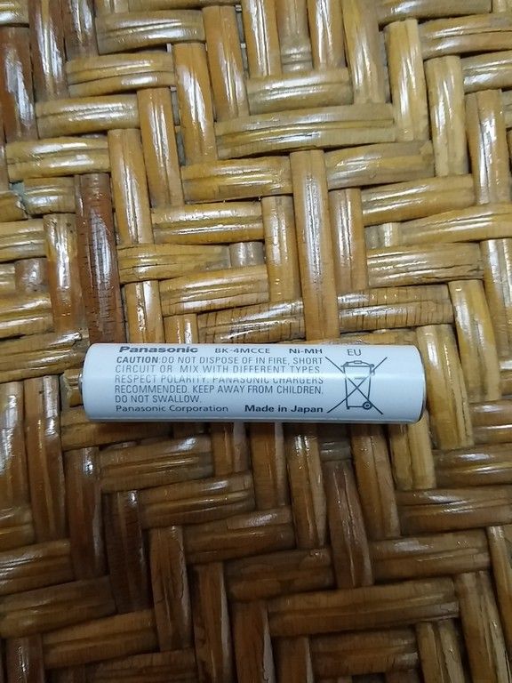

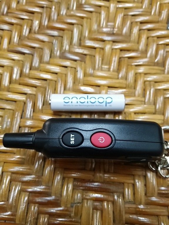

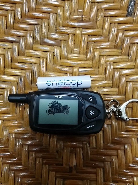

首先將可愛小巧 主機裝上4號電池,建議不要用他附的,之前金頂爆漿毀了好幾個遙控器
拿出低自放 eneloop充電電池裝上
看一下是4號還是日製的,新出廠的已經冠上Panasonic的名字了
主機側面 是設定跟電源開關

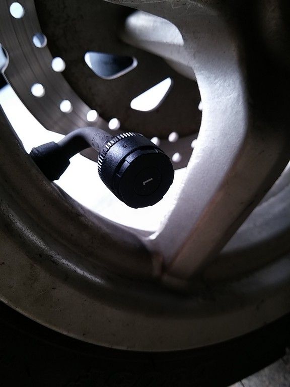

安裝非常簡單
拆下機車氣嘴蓋

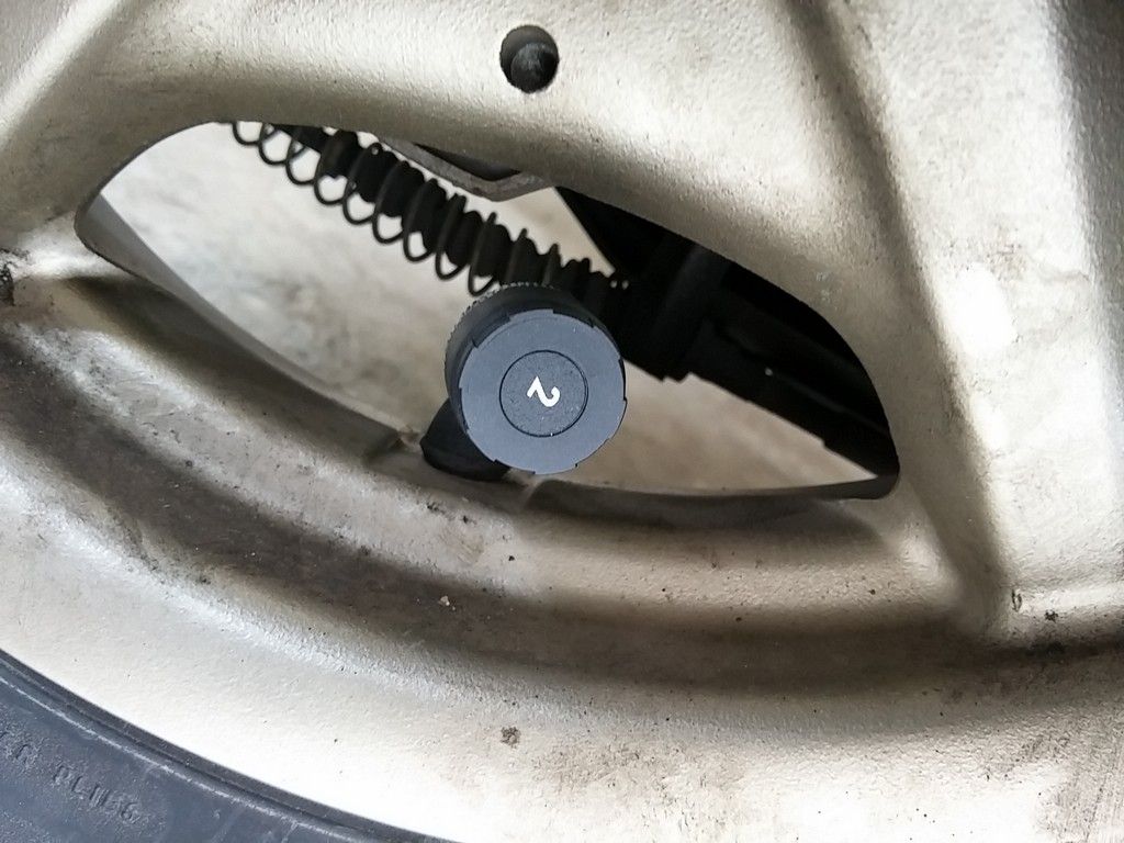

裝上感應器,前輪是1後輪是2,不要裝反了
前輪1
後輪2

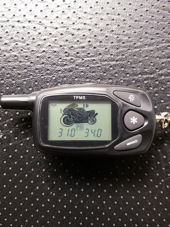

安裝好後主機胎壓顯示
主機功能強大,可分別設定前、後輪的
壓力高、低、溫度、及單位
前輪我設定過低設定 27PSI,過高45 PSI
後輪設定 過低設定 30PSI,過高45 PSI
即時監控 只要胎壓 沒在設定區間
主機會亮起並有逼逼聲提醒

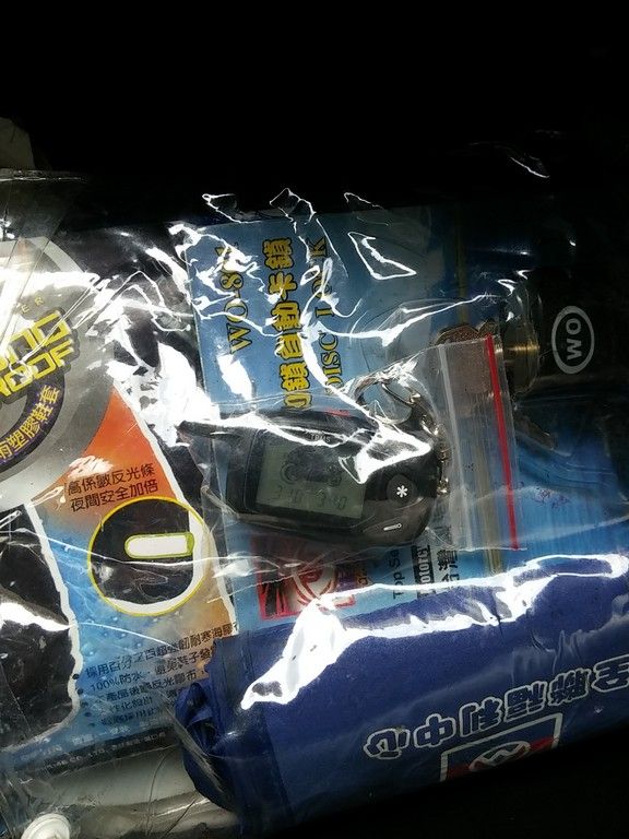

此款主機,無防水功能(另一款貴1000有),丟入車廂
或者你要放口袋也可,就可安心上路
