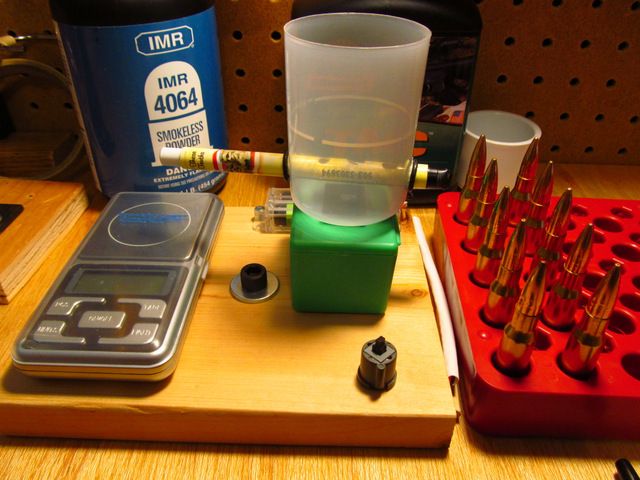

手動裝填彈藥的一個很重要的步驟就是裝填火藥,手裝彈就是希望可以精準地控制每一顆子彈的裝藥量,這是我用家裡找到的東西做的火藥微量控制器。

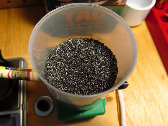

開始手裝彈之後,才知道火藥有很多種,主要的分別在於燃燒的速度不同,所以不同的口徑都有各種適合的火藥對應。一般的球狀火藥用容積式的火藥控制器可以很容易得到想得到的火藥重量,但是柱狀火藥就不是很合適用容積來換得等重的結果,常會有落差,所以要換柱,啊,不是,我的意思是柱狀火藥用這個微量火藥控制器就比較容易確認每次裝藥的量都一樣。
IMR 4064 柱狀火藥就長這樣

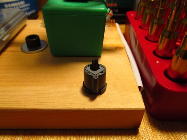

所需要的東西都是家裡找的,比如說那根灑火藥的管子就是用原子筆的中空筆桿,尾端夾起來用熱溶膠封柱,真對不住,我的意思是封住。

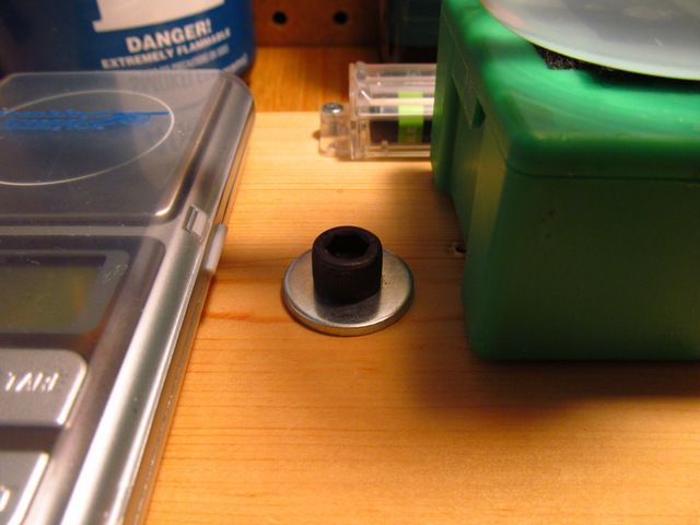

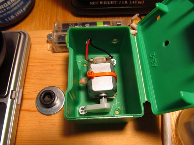

這開關是電腦機殼的reset 開關,震動馬達跟電池盒是從兒子不玩的玩具上殺肉而來,綠色的小盒子是重裝彈彈頭的盒子。

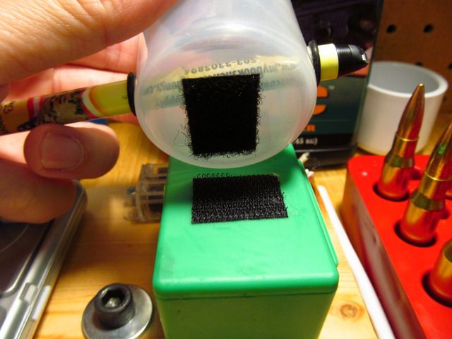

裝火藥的杯子跟震動馬達的箱子之間用魔鬼氈,因為每次總是要把沒用完的火藥倒回原來的罐子內,需要方便拆裝。
最後用木板中間打個洞,好固定在桌子上,底座要穩,這樣那個電子量秤才不會因為震動而失準。
這是實際操作的影片,目標是43格令的IMR 4064 柱型火藥,裝填進7.62X51的子彈。彈頭重量是175格令。

每一顆柱狀火藥約為0.02公克(25秒處多掉一顆顯示的)
你每次快速按一下開關.掉出量在0.5~1克中間
說真的..在槍支彈藥完全合法的國家.你這DIY真是蠻遜的
