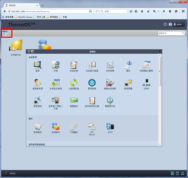

N4310的韌體,使用的圖形化介面的ThecusOS 6。登入後,如果預設語系不是繁體中文,可以點選右上角admin,在下拉清單裡變更顯示語系。
[IMG]http://pic.pimg.tw/hy321250/1435157841-1191630628.pngv
點選左上角紅框框內圖示,就會顯示控制台。
要新增捷徑到桌面,只要點選需要功能的圖示,然後按滑鼠右鍵,選擇建立捷徑即可。
成功的話,就可以在桌面看到這個新建立的捷徑。
由於預設admin帳號密碼很容易被猜出,所以登入後別忘了盡快變更密碼。

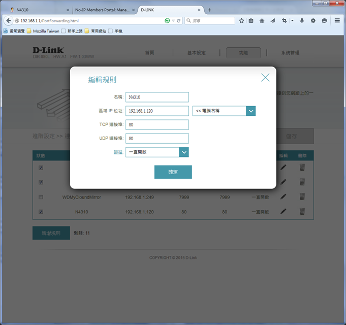

接著,到自己的無線路由器裡,設定轉接port規則。以N4310來說,80 port一定要開啟。
利用手機連接試試看,看到登入畫面了。
登入成功!以後需要進行管理,只要有網路,要登入這台NAS的管理介面都沒問題。
