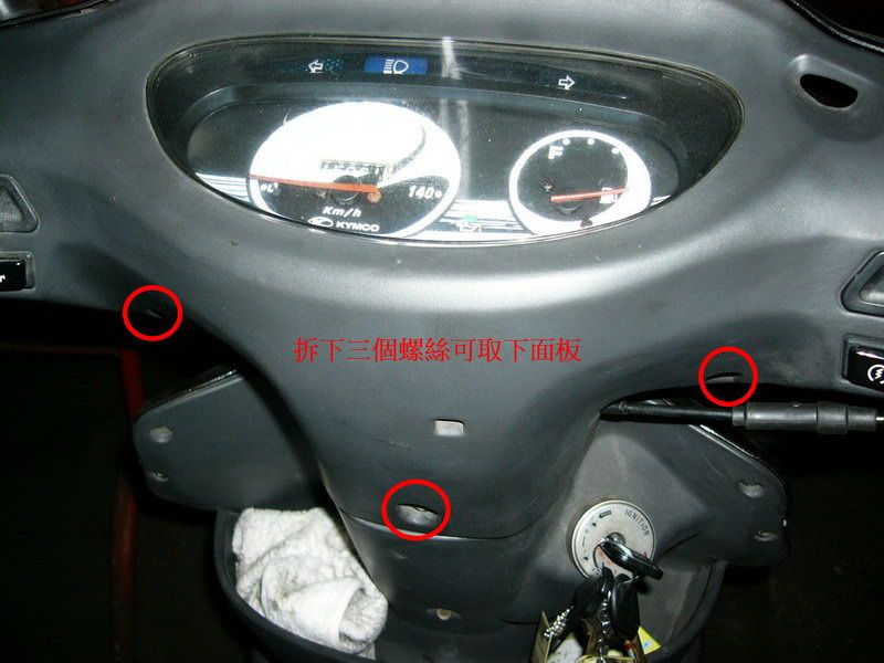

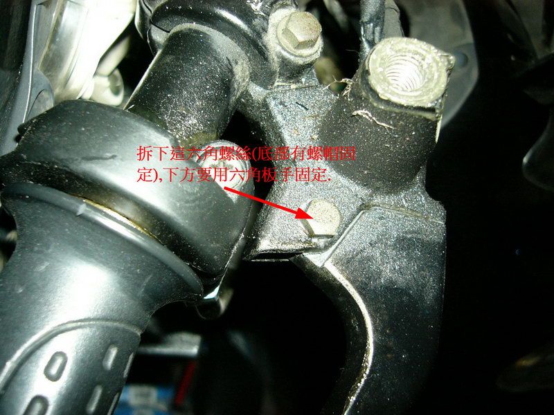

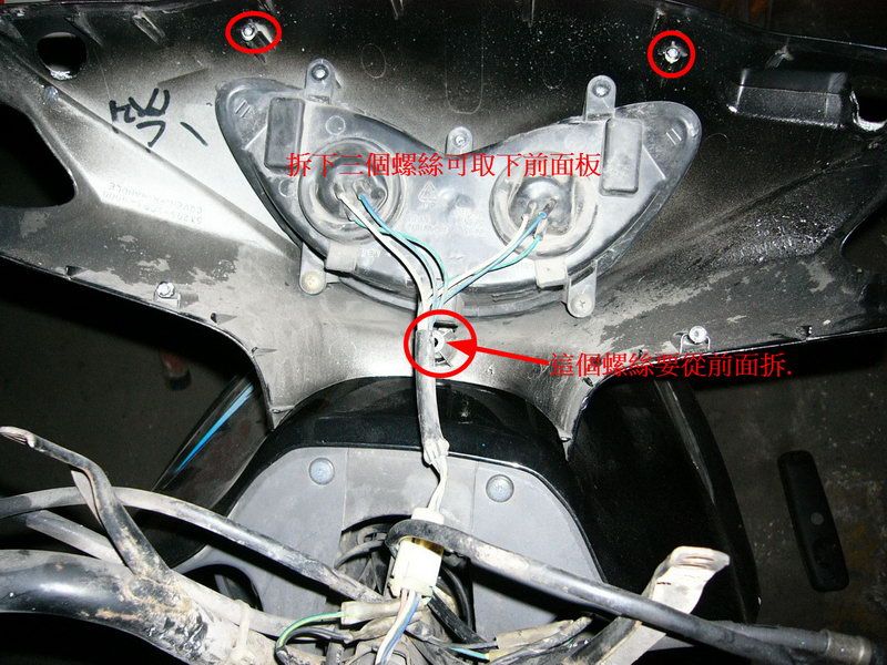

拆下照後鏡.
我們要更換故障的右方煞車開關.

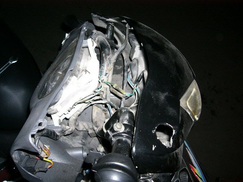

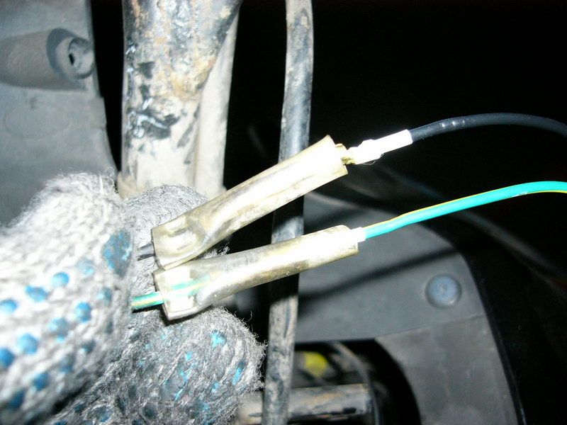

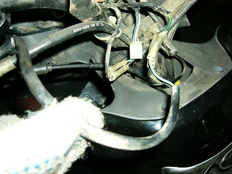

在煞車線旁可以找到煞車開關,順著線可以找到接線端子.
筆者在拆接線端子時內部已卡死,幸好沒有將線給扯斷...XD..

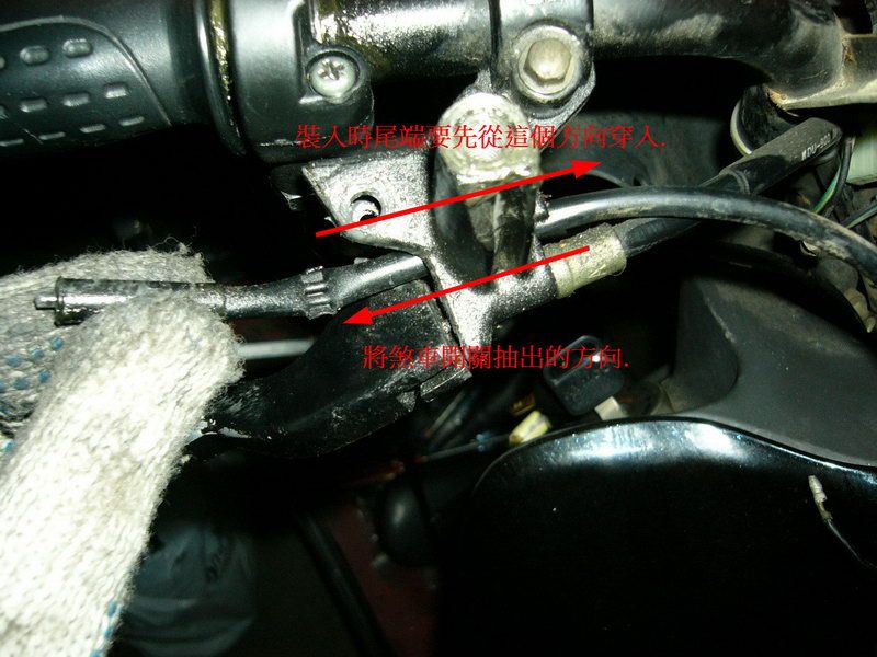

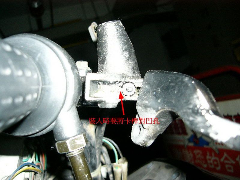

煞車開關安裝方向.
這裡要注意將煞車開關凸出卡榫卡入手把內凹槽的地方才能將其固定住.

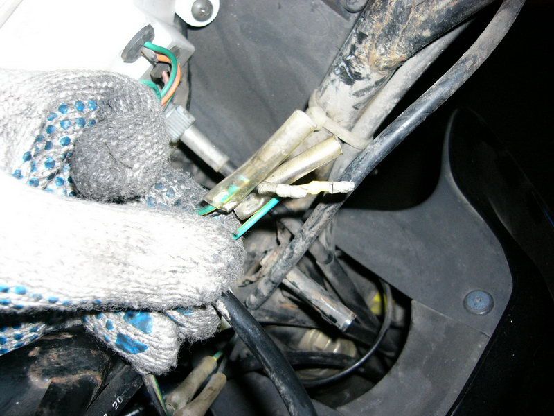

將線頭給接上.

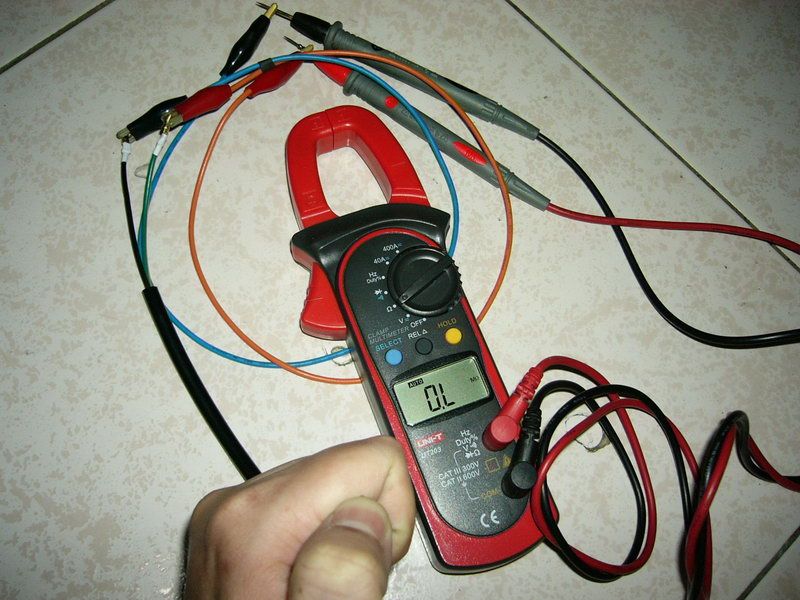

故障的煞車開關,未壓按前有阻值,正常時為短路(導通),壓按時為開路(斷開)
新的煞車開關,未壓按正常時為導通.
壓按開關時為斷開.
這是個很巧妙的設計,當沒有拉煞車桿時(開關被壓住,此時為開路)斷開機車啟動電路,
當你拉煞車桿時(此時開關被放開,兩端導通)啟動電路作動,能啟動機車並達到煞車的目的,
