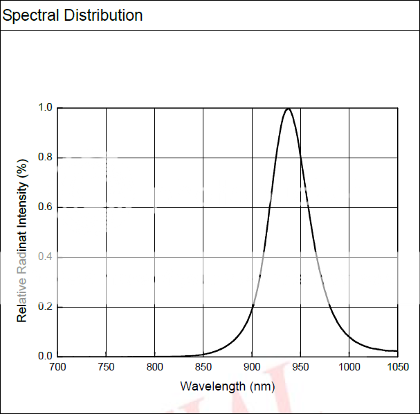

剛剛搜了一下IR LED Spec,確定不會低於700nm,所以一般照度計無效
