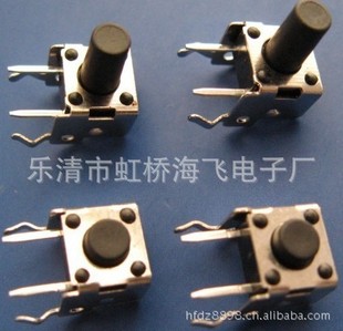

我之前會開關機時 電源開關會連點 瞬間開了又馬上關機 結果是開關的輕觸開關故障 去材料行買開來換 就正常了

跟我之前的症狀一樣 換一顆就正常了 不然主控台拆開 用 K-60 電子清潔劑 噴一噴 按一按 讓它滲透進去清潔 或許也可以恢復
型式如下圖 長度約右下這個型號
