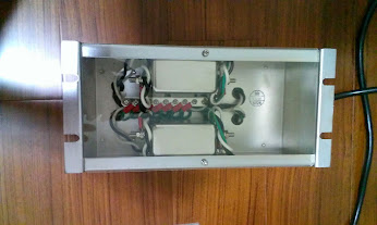

功放板,加平衡轉單端板
機台配置
濾波電路
排插
排插
太忙了先這樣

Fabio兄您說的220R是指第3個圖接地的220R嗎?
再請教後級接地示意圖,意思是指把喇叭L和R的GND跟整流濾波電路的GND跟後級的功放板的GND,加上AC INPUT端的GND通通接在一起然後鎖在機殼上的一點是嗎?

RAMSA大的前級應該沒有接地的問題
220R是那個沒錯
不知您的MP150是左右共用電源還是獨立供電呢?
如果是左右聲道獨立供電
RCA輸入端看看有沒有焊線相連,如果有的話把這條線剪了
我記得MP150有個墊高用的10R下地
如果有那個10R下地的話,把左邊板子跟右邊板子的地,還有AC電源的地通通連接到機殼一點
如果沒有過10R,左右板子的地串個10R(瓦數不要太低...一般好像是推薦5W吧),之後再連接機殼地
沒看到後級照片只能猜看看了

我明天回去拍,我記得我沒有接10R下地
我不是Dual mono,我是左右2聲到共用一顆電源,那這樣Power amp board的gnd串10R 5W的然後接到機台的隨變一點嗎?
那喇叭保護器的gnd用接任何東西也是直接下地嗎?
那整流濾波電路那邊要下地嗎?
感恩
