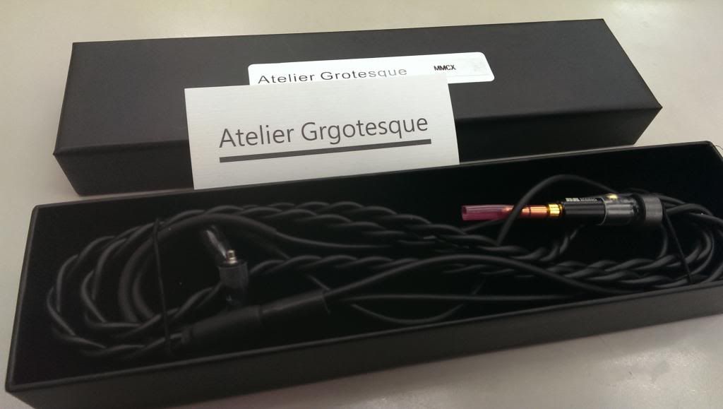

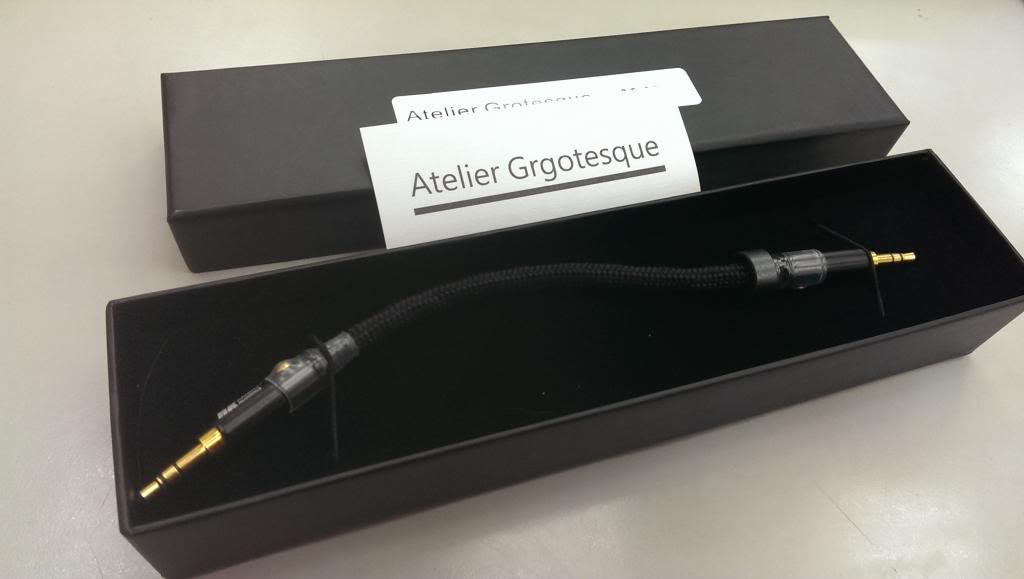

但是這次拿到的新版本黑曜石線
則也是耳機線+3.5vs3.5線一組
圖片如下

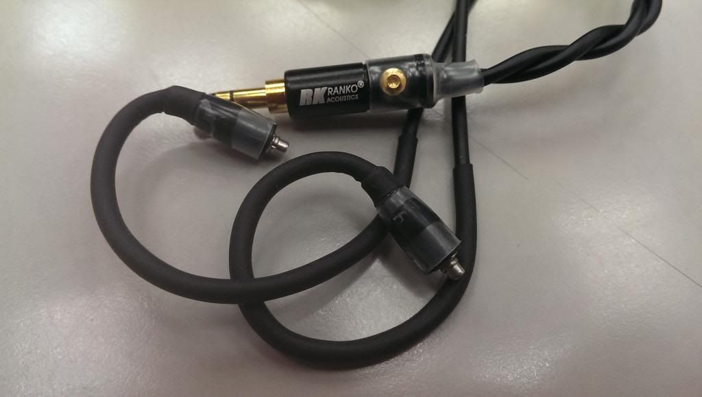

線身跟我用過的其他耳機線相比 算偏粗的
還好線身很軟,不知道是不是加強濾波的關係
有特別上一個磁環在上頭,可惜這組線沒把磁環固定...
本來想說幫他run線也不用特別寫文
但是看到MMCX接頭跟3.5耳機頭都用的跟過往大家開箱過的都不同
所以就特別寫一下

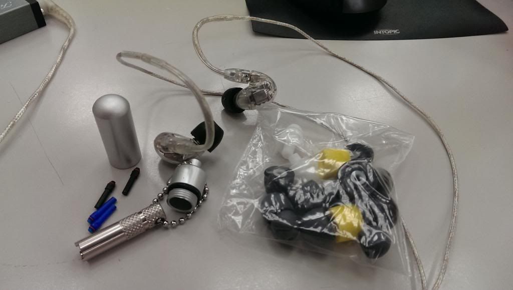

朋友說這組新版線,用的接頭MMCX接頭改成用三元電鍍所鍍色的頭
耳機接頭也由Vaiblue TS6改成 Ranko Acoustics
如圖5
MMCX改成三元電鍍跟本來的銅頭比 除了耐鏽外在聽感上有無改變我不知道
但是聽說耳機接頭的改變 是因應SE846低頻足
所以把黑曜石本來更氾濫的低頻改成細節多些...
