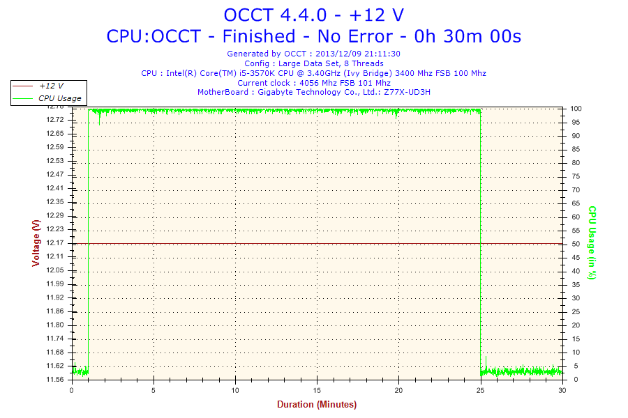

最後...不免俗的跑一下OCCT...畢竟我們怎麼測都不會比80 Plus官方認證的準
[IMG] http://i1101.photobucket.com/albums...Voltage-12V.png [/IMG]
[/IMG]http://i1101.photobucket.com/albums/g422/superbbc1222/SF-1000F14MP/2013-12-09-21h11-Voltage-33V.png[/IMG]
在CPU不同負載之下,各電壓輸出也相當穩定
