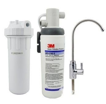

不好意思,再請教各位一個問題,家裡有濾水器,不是什高貴的RO逆滲透,就是很basic的那種單管濾水器
如以下這種
這樣在加壓器啟動的狀態下還能有效濾水嗎?
