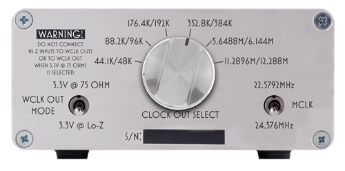

bogeman
加入日期: Sep 2008
文章: 354
目前多數評價最好的USB音效卡,M2TECH hiFace Evo:499美元
加一個時鐘:499美元
加一個專用電源:399美元
此文章於 2013-03-22 01:19 PM 被 bogeman 編輯.
舊 2013-03-22, 01:14 PM #9
bogeman離線中
szerelem
文章: 2,846
作者bogeman
http://i.ebayimg.com/t/M2TECH-hiFace-Evo-Hi-End-USB-to-S-PDIF-Output-Interface-/00/$(KGrHqYOKo0E4uCiWPG3BOQ(guvYY!~~0_12.JPG
EVO只能算DDC...沒搭配DAC用沒辦法聽啦
