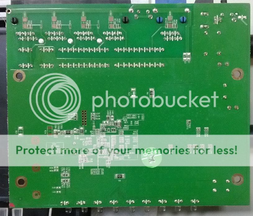

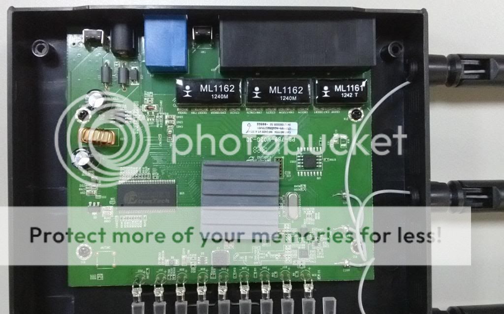

順便貼一下netis WF2409照片,聽說是用Broadcom BCM5357 SoC:
此文章於 2013-03-26 03:06 PM 被 absolute 編輯.
