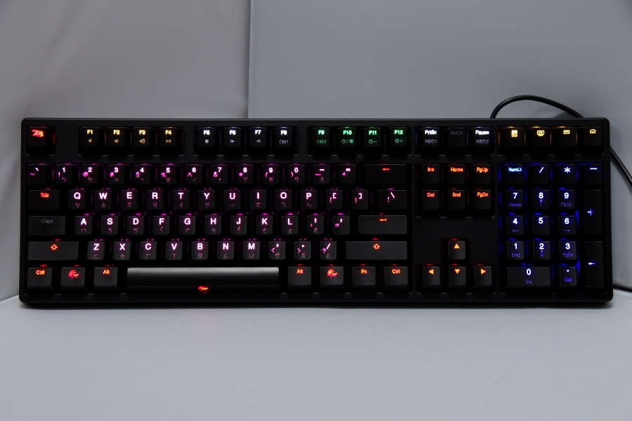

插上USB連接電腦之後,才能露出"78"的本性,也才能顯出它的特別之處。NumLK、Caps、ScrLk這三個鎖定鍵要功能啟用時才會亮,且無法跟隨其它按鍵調整亮度。
總共使用了粉紅光、紅光、橘光、藍光、黃光、白光、綠光,這七種LED燈。
由七種LED燈色搭配而成的78 Version在暗處下真的非常美麗啊!其實Shine 2的LED燈非常地亮,最亮時甚至會覺得很刺眼。方向鍵與上方六鍵的區域是橘色燈,實際上與打字區周圍的紅燈是有所區別的,只是從照片上看來並不明顯。
