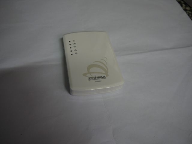

來看看分享器本體,正面有五個指示燈號。
從上到下是電源、充電、無線網路、Ethernet和網際網路。
左邊有LAN/WAN切換開關、WPS按鈕及電源開關。
另外一邊是充電孔和RJ-45網路埠。
在分享器的頂端是USB孔,提供3G網卡及連接iPhone,分享3G的網路來使用。
電池容量為1880mAh,官方數據為待機8小時,連接一般網卡連續使用3小時,如果連接iPhone則可以連續使用1.5小時。
電池背面是注意事項,產地在台灣。
