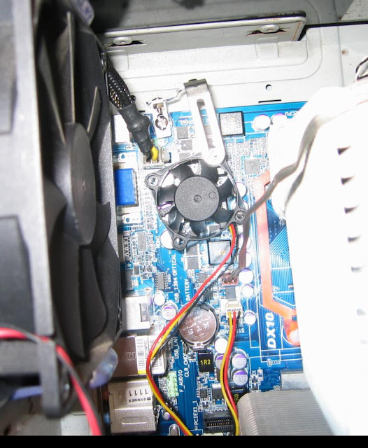

因為手摸mos及電容都很燙手 實在太熱了 (無法停留2秒@@) 原廠又沒有散熱片輔助 風也散不到
所以拿L架自行作一個散熱架 主要是鎖在主機板靠背板的左上螺絲孔
1.先上一個小銅柱(圖拍不出來) 鎖住板子及機殼(銅柱是絕緣用 以免L架接觸到主機板產生短路)
2.鎖好要用的型狀(我是用二小一大的L架 作成ㄇ字型) 這部份可依各自不同的供電模組的位置或想散熱的部分自行調整) ;之後鎖上風扇
3.再將鎖有是風扇的L架鐵片鎖在銅柱上 以下是實際運作圖
成本很便宜 電子零件行賣L架一個才二元 所有零件加起來50元左右 即搞定散熱
手可以一直摸電容及mos 微溫而已 手可以一直放在上面都OK 感覺大概40多度
沒有小護士可以提供數據 一切以手感測試 請多見諒 ^^
