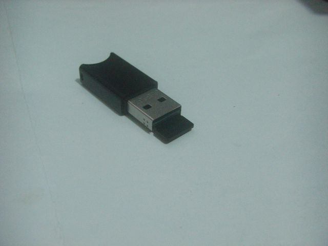

在背後的部分有吊飾孔,可以和鑰匙圈放一起,也可以自備吊繩。
從正面看,前方有個保護的蓋子,可以避免灰塵。
拔掉蓋子後,感覺似乎與一般讀卡機沒有差異。
但玄機就在這裡,裡面附有一張假卡,把假卡拔出後就可以將Micro SD記憶卡放入。
後方有防寫開關,上圖為防寫關閉。

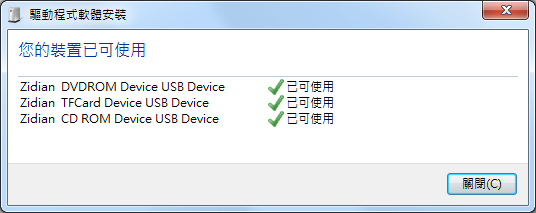

插入電腦後,就會看到三個裝置的驅動自動安裝完成。
從電腦來看,會有一個光碟機和插入記憶卡所產生的抽取式磁碟。

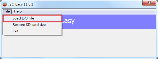

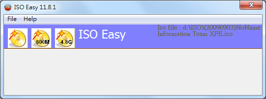

這時候就會看到燒錄程式。由左而右為緊縮模式(看你檔案多大就多大)、CD模式(燒錄出來固定占用800MB)及DVD模式(燒錄出來固定占用4.8GB)
選擇File(檔案)→Load ISO File(載入iso檔案)。
那麼就會挑出檔案選擇視窗。
請找到你的檔案路徑,確認後按兩下。
右上角會以灰色文字顯示檔案的完整路徑,請再次確認。

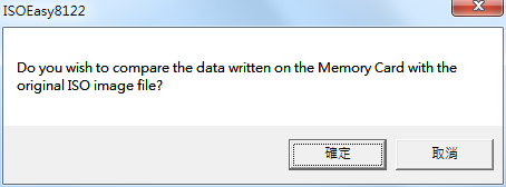

程式會在燒錄完成後,主動詢問是否要比對原始isio檔案,請按下「是」。
比對中......
當出現「completely match」表示完全吻合,請按下確定。
