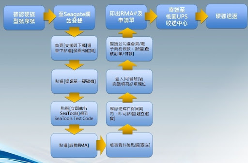

RMA服務的流程:
1. 確認硬碟型號序號
2. 至Seagate網站登錄
3. 印出RMA#及申請單
4. 寄送至桃園UPS收送中心
5. 硬碟送返

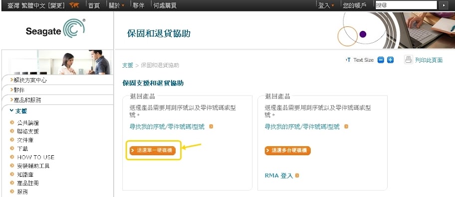

步驟2) 將滑鼠移到〔支援與下載〕,在下拉選單中點選〔保固和退貨〕
步驟3) 建議點選〔退還單一硬碟機〕

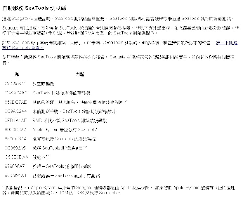

步驟4) 點選〔立即執行SeaTools〕。(這項步驟最主要的用意是要診斷硬碟問題,並得到SeaTools的測試碼)
附註:
SeaTools 為全方位、簡單易用的診斷工具軟體,可協助您快速判斷外接式硬碟機、桌上型電腦或筆記型電腦中的硬碟機狀況。

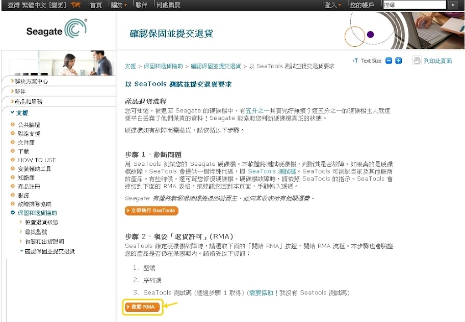

步驟5) 有了SeaTools的測試碼後點選〔啟動RMA〕

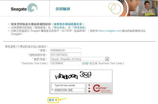

步驟6) 填寫序號(S/N)、型號、國家、SeaTools Test Code(若沒有SeaTools的測試碼可點選〔求助〕,在去診斷你硬碟的問題)以及驗證碼後點選〔提交〕
* SeaTools Test Code解說

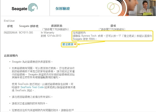

步驟7) 確認硬碟在保固期內,即可點選〔建立退貨〕
步驟8) 有網站會員身份者可先〔登入〕,非會員也可省略登入動作,完整填寫所需欄位。
步驟9) 閱讀並勾選Seagate會員/電子商務條款,點選〔查核訂單/付款〕
這些步驟都做完以後把RMA申請單印出來,把壞掉的硬碟包裝好寄到桃園UPS收送中心。
