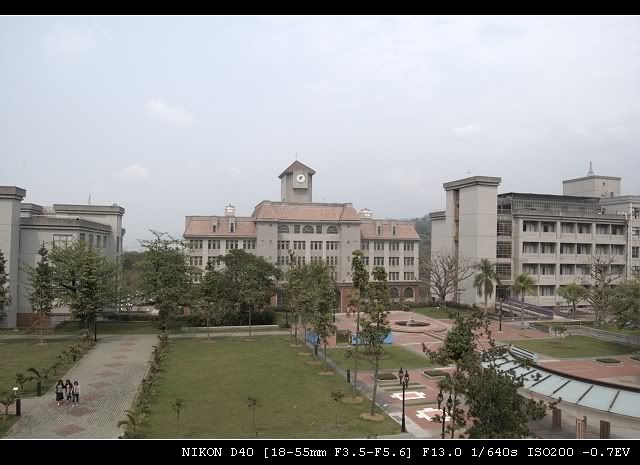

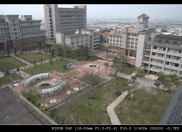

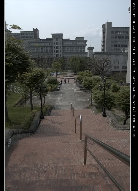

Zhimin_Yah 2007-03-30 06:25 PM
外拍總是感覺色彩不夠飽和, 請教如何改善...
請各位前輩看以下的圖...
感覺看起來都"噗噗"
小弟大概是在下午一~二點拍的...
只有縮圖加一點銳化...
感覺上色彩都很淡, 讓小弟後製時都要再加點飽和度...
試問在拍的時候該注意什麼...
光圈快門等等設定大概又是落在那裡為佳呢?
謝謝...

ymg 2007-03-30 10:40 PM
作者Zhimin_Yah
請各位前輩看以下的圖...
感覺看起來都"噗噗"
小弟大概是在下午一~二點拍的...
只有縮圖加一點銳化...
試問在拍的時候該注意什麼...
謝謝...
連Nikon的原廠鏡頭都這樣..
我不知D40有那些功能
不過D80有個可以調〞影像最佳化〞的
可調〞鮮艷度〞方式的會有差一點點
若後製處理時除加點飽和度..
調些對比也會有幫助的

ymg 2007-03-30 10:53 PM
補充..
看第一張照片來說天天氣應該很好而且還是 晴天才 是
拍出來的天空藍沒那麼藍?可能是你用-0.7EV有關...

marinese 2007-03-31 01:18 AM
作者Zhimin_Yah
請各位前輩看以下的圖...
感覺看起來都"噗噗"
小弟大概是在下午一~二點拍的...
只有縮圖加一點銳化...
http://i157.photobucket.com/albums/...rz/DSC_0031.jpg
http://i157.photobucket.com/albums/...rz/DSC_0040.jpg
http://i157.photobucket.com/albums/...rz/DSC_0054.jpg
試問在拍的時候該注意什麼...
謝謝...
PL偏光鏡 試著用差很多
另外第三張犯了背光大忌.....當然也就那個樣
愛國者一號 2007-03-31 01:30 AM
快門太快
光圈太小
EV減太多
講明白,應該是曝光不足
減快門,加光圈,增EV,同一個場景再去拍看看
marinese 2007-03-31 01:36 AM
作者marks
攝影不是只要會按快門就好了...
同意........
D40算不錯的相機
但是..
nikon D40 18-55mm f3.5-f5.6 f10.0 1/400s ISO200 -0.7ev
看不懂為什麼要這樣幹......
