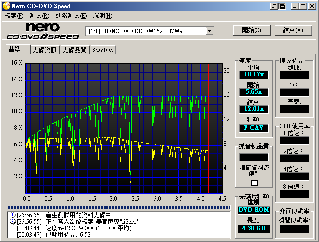

小弟花了599在pchome買了100片kokolo 16X
分別用16x 12x 及8x各燒了一片
結果好像用8x的品質最好
可是之前看討論區是說用這個片子應有的倍數去燒
品質應會最好,實際上好像不是如此
小弟之前都是用DigiTank DVD+R 8X 燒
也沒比較過其他片
不如這個片,品質如何,各位大大評論一下

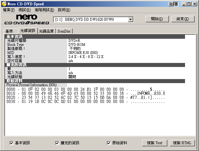

另外,對不起請問一下
NERO CDSpeed 秀出的
及日期
是不是這個片子的染料及生產日期 ?

R30 是浩瀚片子的 ID CODE ,這是16X的沒錯,燒錄的品質來說都ok,但是就看保存性摟

現在工廠的佈局以 16X 為主,8X 跟 16X 的製程差異不大,所以不用太驚訝 :)

所以囉,不同速度試一次,就知道很多時候是沒有標準答案的。 :)
PS:既然 16X、12X、8X 都試過了,那還可再試試 4X 看看是會變糟?差不多?還是變好?
e-mail.club.tw 2006-01-17 10:26 PM
以 你 機子/測試圖 的狀況 來看 酷酷龍16X這款 可以取代你手中的 低級坦克8X~

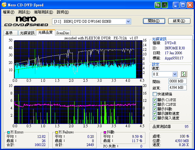

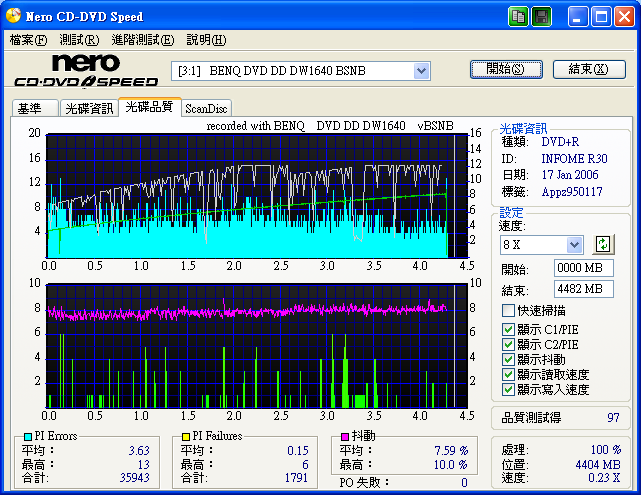

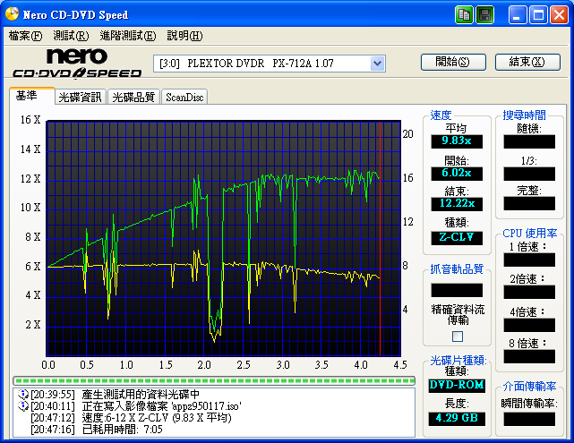

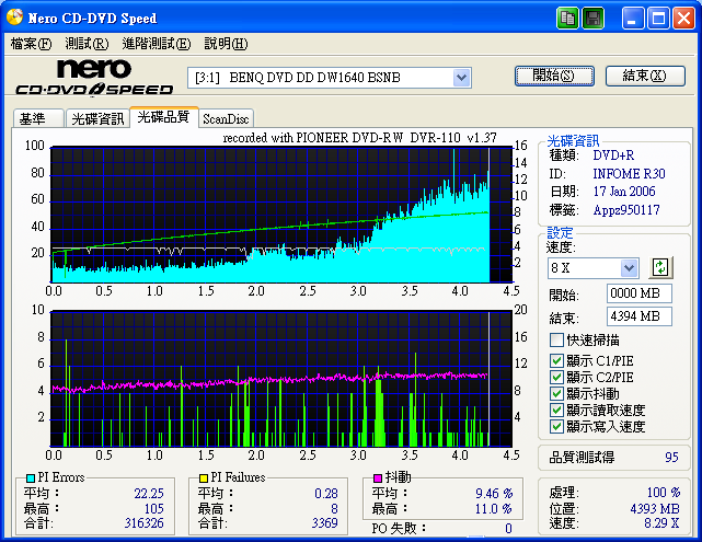

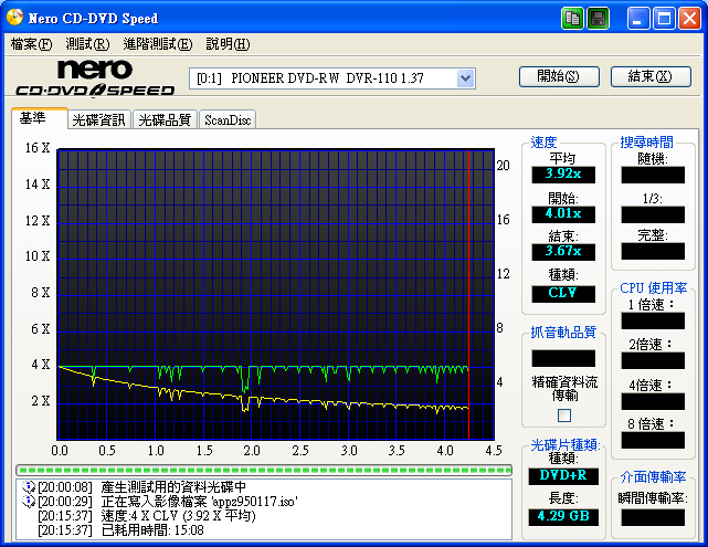

用同一台電腦上的三台燒錄機燒同一個ISO檔測試
1.PIONEER DVR-110D@110 1.37 只能4X Orz...
2.PLEXTOR 712A 1.07 @12X
3.BENQ1640 BSNB 只能12X,奇怪的是光碟資訊顯示可以上16X,實際只到12X,QSUITE2.1功能全開
三張光碟在約3.2G的地方都產生一陀的PIF,怎會這樣 :confused:
燒錄過程BUFFER掉得一塌糊塗 :stupefy: 系統該重灌了嗎 :shock: 不過好像不影燒錄的品質 :laugh:
